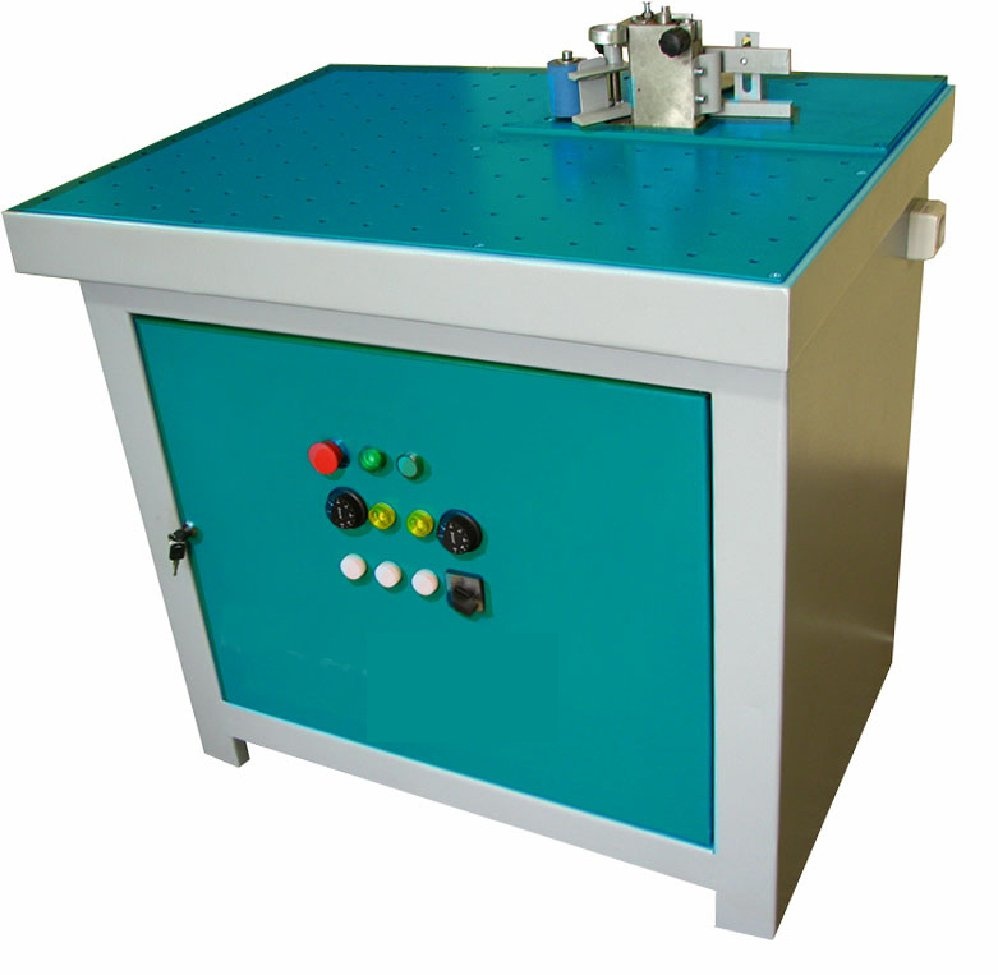

Кромкооблицовочный станок R-14
Назначение
Предназначен для облицовывания прямолинейных и криволинейных кромок мебельных щитов и заготовок натуральным полосовым и синтетическим рулонным материалом.
Приклеивание ведется при ручной подаче заготовки.
Подача кромочного материала в зону приклеивания осуществляется автоматически из магазина.

Конструктивные особенности
- Подача заготовки осуществляется слева направо. Возможно под заказ исполнение подачи справа налево, цена станка при этом не изменится.

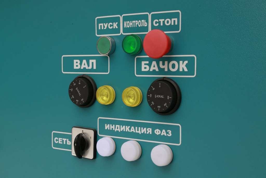

- Два нагревательных элемента (вал и бачок).

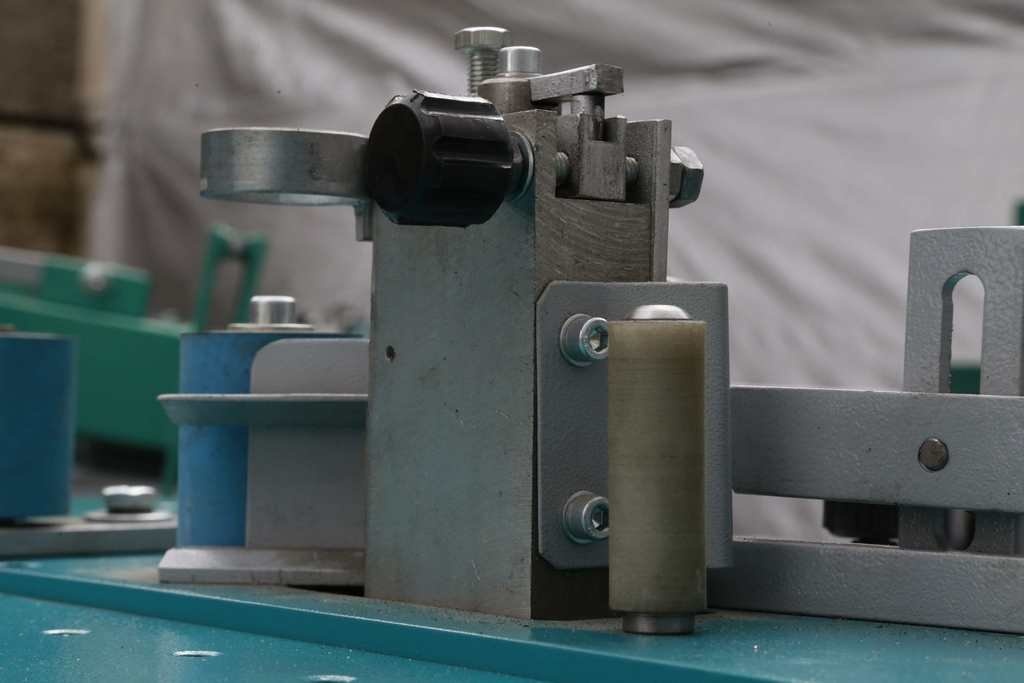

- Защита, предотвращающая наматывание тонкой кромки на клеевой вал.
- Станок оснащен терморегуляторами, позволяющими точно выставить температуру клея.
- Предусмотрена защита от пуска двигателя при не разогретом клее.

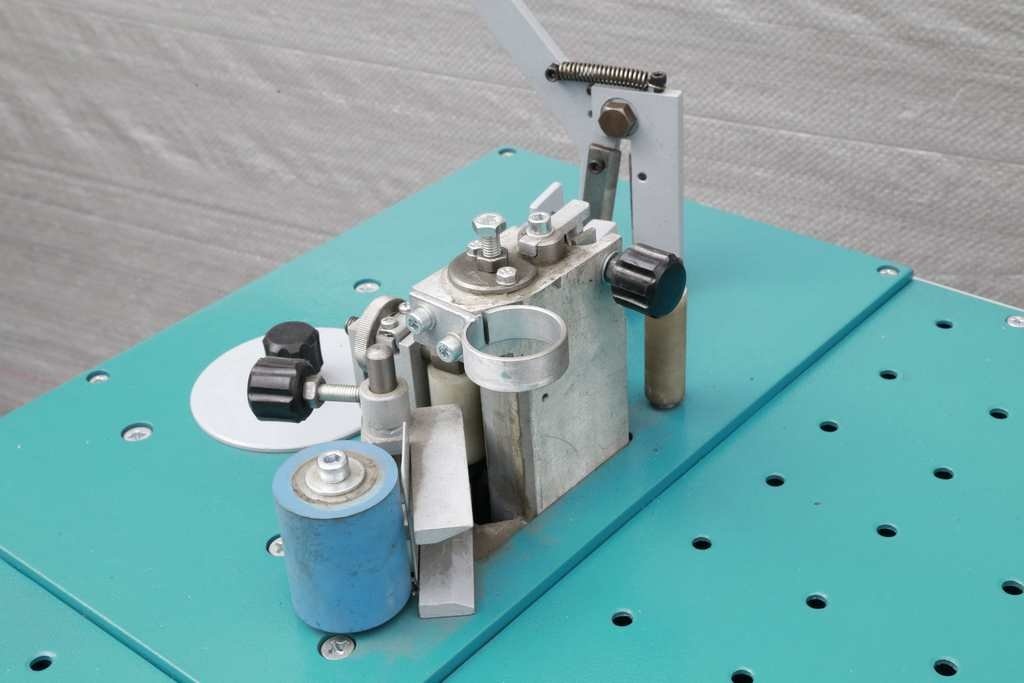

- Кольцо для фена для прогрева 2 мм кромки и пластичности жесткой кромки.
- Ручная подача заготовки и кромочного материала.
- Клей-расплав наносится непосредственно на кромочный материал.
- Данная модель сочетает в себе невысокую стоимость, отличные эксплуатационные качества.
