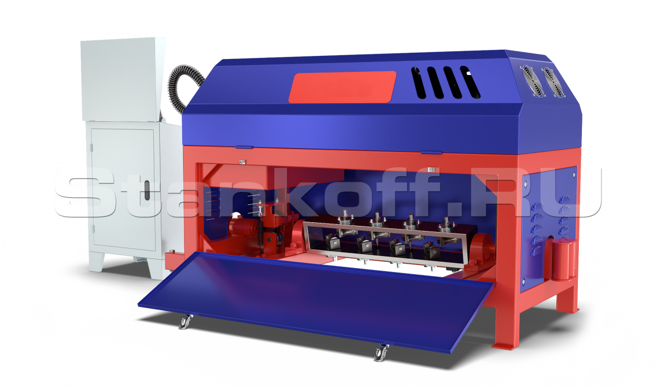

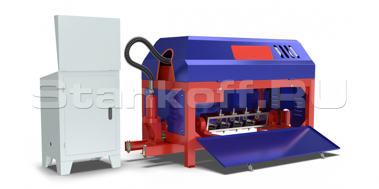

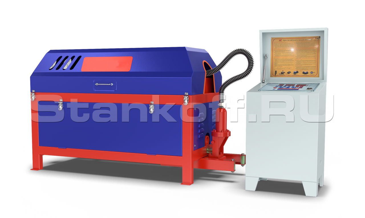

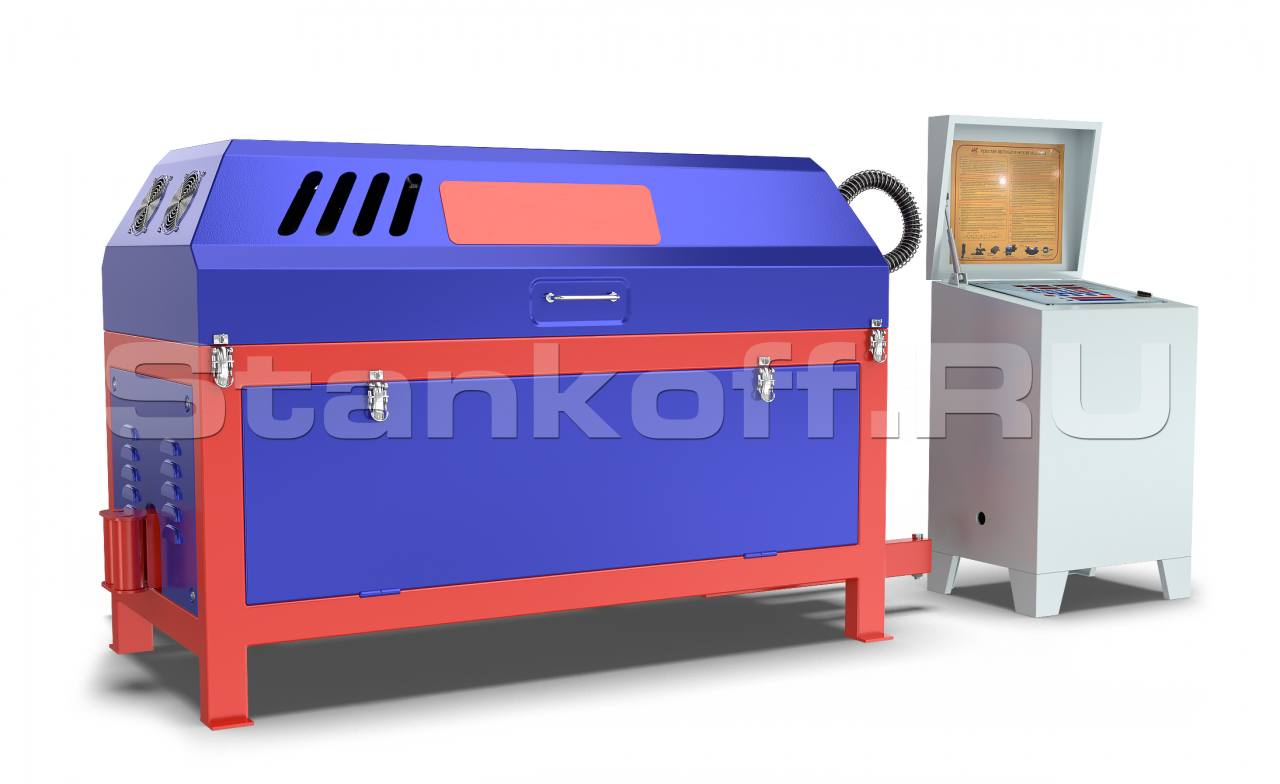

Правильно-отрезной станок ССМ-10B
Правильно-отрезной станок ССМ-10B — предназначен для правки и резки стальных прутков (арматуры) диаметром до 10 мм. Высокая степень автоматизации и быстрая скорость протяжки стальных прутков (арматуры) позволяет легко и быстро получать прямые прутки необходимой длины. После правки прочность материала не утрачивается.
Преимущества и особенности:
  • Способ управления на ваше усмотрение: с ЧПУ или в ручном режиме правильно-отрезная работа выполняется автоматически;
  • Можно установить: длину реза каждого прутка, количество резов в партии, количество партий и изделий;
  • Минимальный объём работ по техническому обслуживанию, лёгкий доступ ко всем узлам агрегата;
  • Простой в обслуживании, вы сами сможете заменить протяжные ролики
  • Низкий уровень шума; отсутствие вибраций на корпусе;
  • Работает при низких температурах (до -20°С);
Допустимые диаметры стального прутка круглого сечения, мм 4 - 10
Скорость протяжки арматуры, м/мин 0,5 - 12
Погрешность резки, мм ±8
Погрешность правки, мм ±2
Мощность электродвигателя , кВт 5,5
Габаритные размеры шкафа управления, мм 380х600х300
Габаритные размеры станка, мм 1450х820х580
