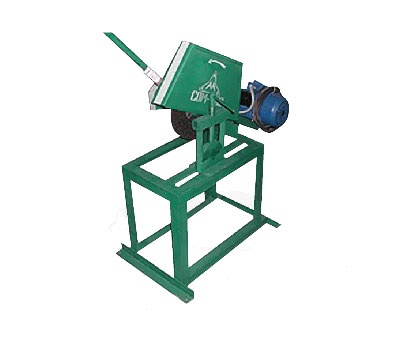

Абразивно-отрезные станки по металлу СОМ-400
Предназначен для разрезки абразивными кругами черных металлов различных профилей . Для достижения максимальной эффективности резания и малого относительного износа круга , в станке используются максимально высокие значения круговой скорости вращения диска ( около 60 м / сек ) в сочетании с повышенной мощностью привода.
В целях повышения надежности и долговечности станка в ее конструкции реализованы решения , обеспечивающие гашение автоколебаний на высоких скоростях резания.
Технические характеристики абразивно-отрезных станков СОМ-400
Размеры режущего инструмента фкр/Нкр/фпос, мм 400/4/32
Наибольший диаметр отрезаемой трубы, мм 100
Наибольший размер отрезаемой прямоуг. и квадрат. трубы, мм 75
Наибольший диаметр отрезаемого прутка, мм 40
Частота вращения шпинделя,об/мин 3250
Габаритные размеры, мм 1400/500/900
Масса, кг 52
