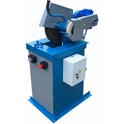

Станок абразивно-отрезной по металлу СОМ-400А
Станок отрезной маятниковой модели СОМ-400А предназначен для резки армирующего профиля, при замене пильного круга может использоваться при работе с алюминиевыми и ПВХ-профилями. Станок оборудован наждачным кругом. Опорная направляющая поворачивается на угол 45º вправо и влево.
Технические характеристики станка абразивно-отрезного СОМ-400 А
Максимальный размер обрабатываемого материала
труба прямоугольного сечения (Ш×В) 130 × 30 мм
труба квадратного сечения (Ш×В) 60 × 60 мм
Угол поворота опорной направляющей 0º- 45º
Размер отрезного круга 400 ×32 мм. (возможны др. варианты)
Размер наждачного круга 200 ×76 × 20 мм. (возможны др. варианты)
Электродвигатель
номинальная мощность 2,2 кВт.
частота вращения ротора 2870 об/мин
напряжение 380 В
частота 50 Гц
Габаритные размеры (Д×Ш×В) 630 × 940 × 1300 мм
Масса, не более 120 кг
