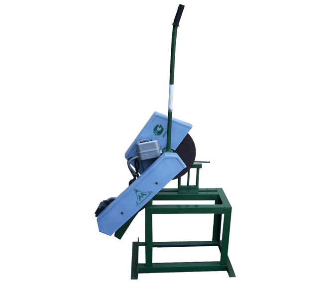

Станок отрезной маятниковый модели СОМ – 400В предназначен для резки труб, арматуры, металлопроката и т.п. с помощью абразивных армированных кругов, изготовленных по ГОСТ 21963-82, в условиях монтажных площадок и производственных баз.
Техническая характеристика
Размеры режущего инструмента фкр/Нкр/фпос, мм 400/4/32
Наибольший диаметр отрезаемой трубы, мм 100
Наибольший размер отрезаемой прямоуг. и квадрат. трубы, мм 75
Наибольший диаметр отрезаемого прутка, мм 40
Частота вращения шпинделя,об/мин 3250
Габаритные размеры, мм 1400/500/900
Масса, кг 52
