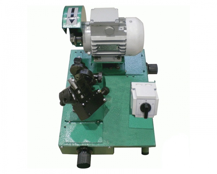

Сверлозаточной станок СЗКИ-1
Назначение:
Предназначен для заточки концевых сверл алмазными и абразивными шлифовальными кругами.
Отличительные особенности:
  • Ручной режим заточки
  • Заточка сверл производится алмазным и абразивным шлифовальным кругом.
  • Станок найдет широкое применение для мебельных и столярных производств
  • Простота настройки параметров заточки позволит сэкономить время необходимое для переналадки станка, и не требует высокой квалификации обслуживающего персонала.
Технические характеристики заточного станка для концевых фрез и сверл СЗКИ-1
Диаметр хвостовика концевого инструмента, мм 1 – 24
Максимальная длина концевого инструмента, мм 140
Шаг маховиков подачи двигателя и тисков (1 оборот), мм 3
Максимальный диаметр сверл, мм 35
Угол при вершине, град 60 – 200
Максимальные размеры шлифовального круга (D x d x B), мм 150 х 32 х 20
Частота вращения шлифовального круга, об/мин 2900
Напряжение питающей сети, В 380
Мощность электродвигателя шлифовального круга, кВт 0,25
Габаритные размеры, мм 400 х 330 х 300
Масса, кг 30
