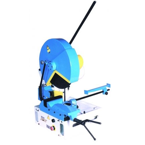

Абразивно-отрезная машина по металлу ООС
Предназначен для разрезки абразивными кругами чёрных металлов различных профилей. В отличие от станка мод. "МОС-400", станок "ООС" имеет литую станину. Распил заготовок под углом происходит поворотом тисков.
Технические характеристики абразивно-отрезного станка ООС
Размеры режущего инструмента, мм:
- наружный диаметр 400
- высота круга 3,2
- посадочный диаметр 32
Размеры заготовки, мм:
- швеллер, уголок, труба 80х80
- сплошной круг 50
Частота вращения шпинделя, мин-1 3600
Мощность электродвигателя, кВт 2,2
Скорость резания при новом круге, м/с 56
Габарит, мм 700х870х632
Масса, кг 180
