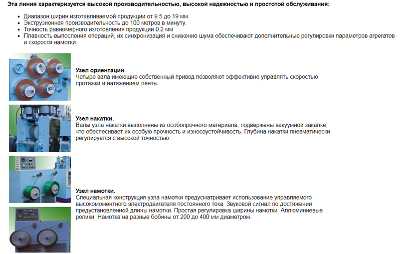

Узел ориентации.
Четыре вала имеющие собственный привод позволяют эффективно управлять скоростью протяжки и натяжением ленты.
Узел накатки.
Валы узла накатки выполнены из особопрочного материала, подвержены вакуумной закалке, что обеспесивает их особую прочность и износоустойчивость. Глубина накатки пневматически регулируется с высокой точностью.
Узел намотки.
Специальная конструкция узла намотки предусматривает использование управляемого высокомоментного электродвигателя постоянного тока. Звуковой сигнал по достижении предустановленной длины намотки. Простая регулировка ширины намотки. Аллюминиевые ролики. Намотка на разные бобины от 200 до 400 мм диаметром.

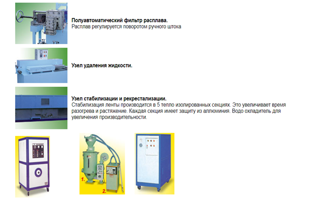

Полуавтоматический фильтр расплава.
Расплав регулируется поворотом ручного штока
Узел удаления жидкости.
Узел стабилизации и рекрестализации.
Стабилизация ленты производится в 5 тепло изолированных секциях. Это увеличивает время разогрева и растяжение. Каждая секция имеет защиту из аллюминия. Водо охладитель для увеличения производительности.

Вакуумный влагоотделитель. Устройство позволяет снизить влажность сырья до 0,2% и увеличивает однородность расплава. Обработанное сырье позволяет избегать всевозможных дефектов и брака продукции.
1.Бункерная сушка;
2.Автозагрузчик
Охладитель
