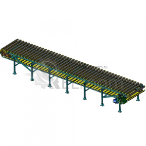

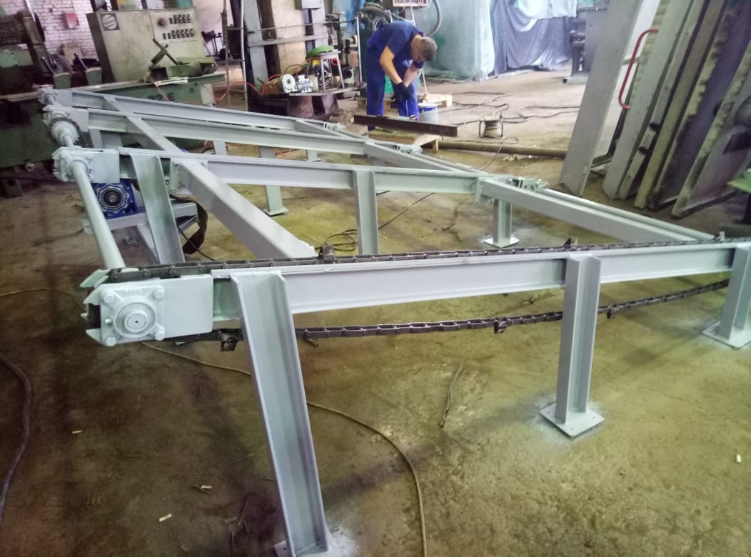

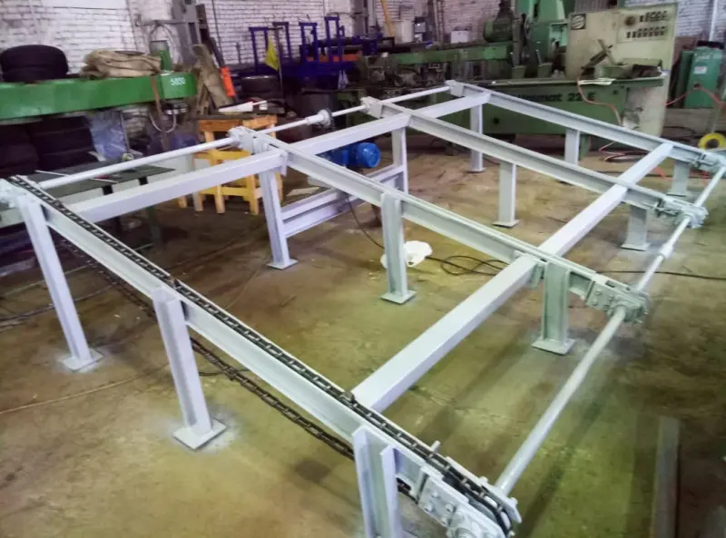

Транспортер цепной поперечный предназначен для транспортирования досок и бруса (полубруса) длиной от 3-х до 6,5 метров в поперечном направлении. Транспортер имеет переменный шаг транспортирующих лучей, что позволяет увеличить число типоразмеров сортировки по длине.
Транспортер конструктивно состит из транспортного полотна, образованного направляющими цепи, привода с червячным редуктором. Натяжение цепи регулируется отдельно на каждом луче, при помощи механического натяжного устройства. Редуктор и приводные муфты лучей защищены от падения на них доски. Холостая часть цепи каждого из лучей поддерживается опорными подшипниками.
Конструкция и характеристики:
Грузоподъемность – 1500 кг.
Мощность привода – 3,0 кВт.
Скорость транспортирования – 10м/мин.
Габаритные размеры, ДхШхВ, 2500х4000х300-900 (возможно изменение высоты в и длины транспортера в соответствии с ТЗ заказчика).
