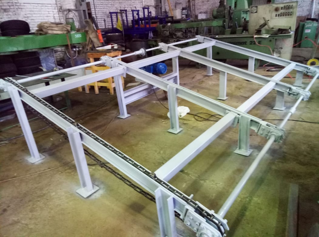

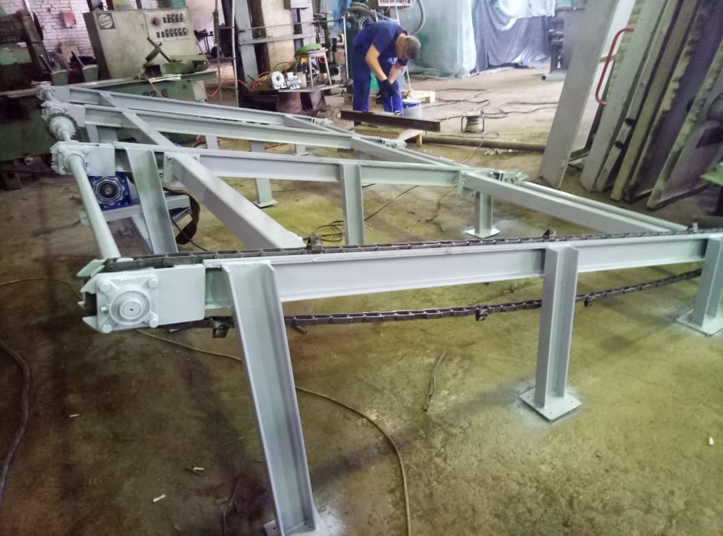

Транспортер цепной поперечный предназначен для транспортирования досок и бруса (полубруса) длиной от 3-х до 6,5 метров в поперечном направлении. Транспортер имеет переменный шаг транспортирующих...
ООО СтанТоргСервисТранспортер цепной поперечный предназначен для транспортирования досок и бруса (полубруса) длиной от 3-х до 6,5 метров в поперечном направлении. Транспортер имеет переменный шаг транспортирующих лучей, что позволяет увеличить число типоразмеров сортировки по длине.
Транспортер конструктивно состит из транспортного полотна, образованного направляющими цепи, привода с червячным редуктором. Натяжение цепи регулируется отдельно на каждом луче, при помощи механического натяжного устройства. Редуктор и приводные муфты лучей защищены от падения на них доски. Холостая часть цепи каждого из лучей поддерживается опорными подшипниками.

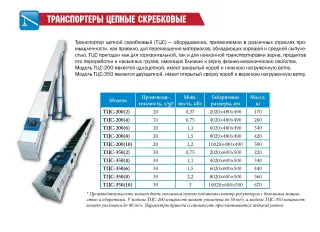

Транспортер цепной скребковый — оборудование, применяемое в различных отраслях промышленности, как правило, для перемещения материалов, обладающих хорошей и средней сыпучестью. Пригоден как для...
