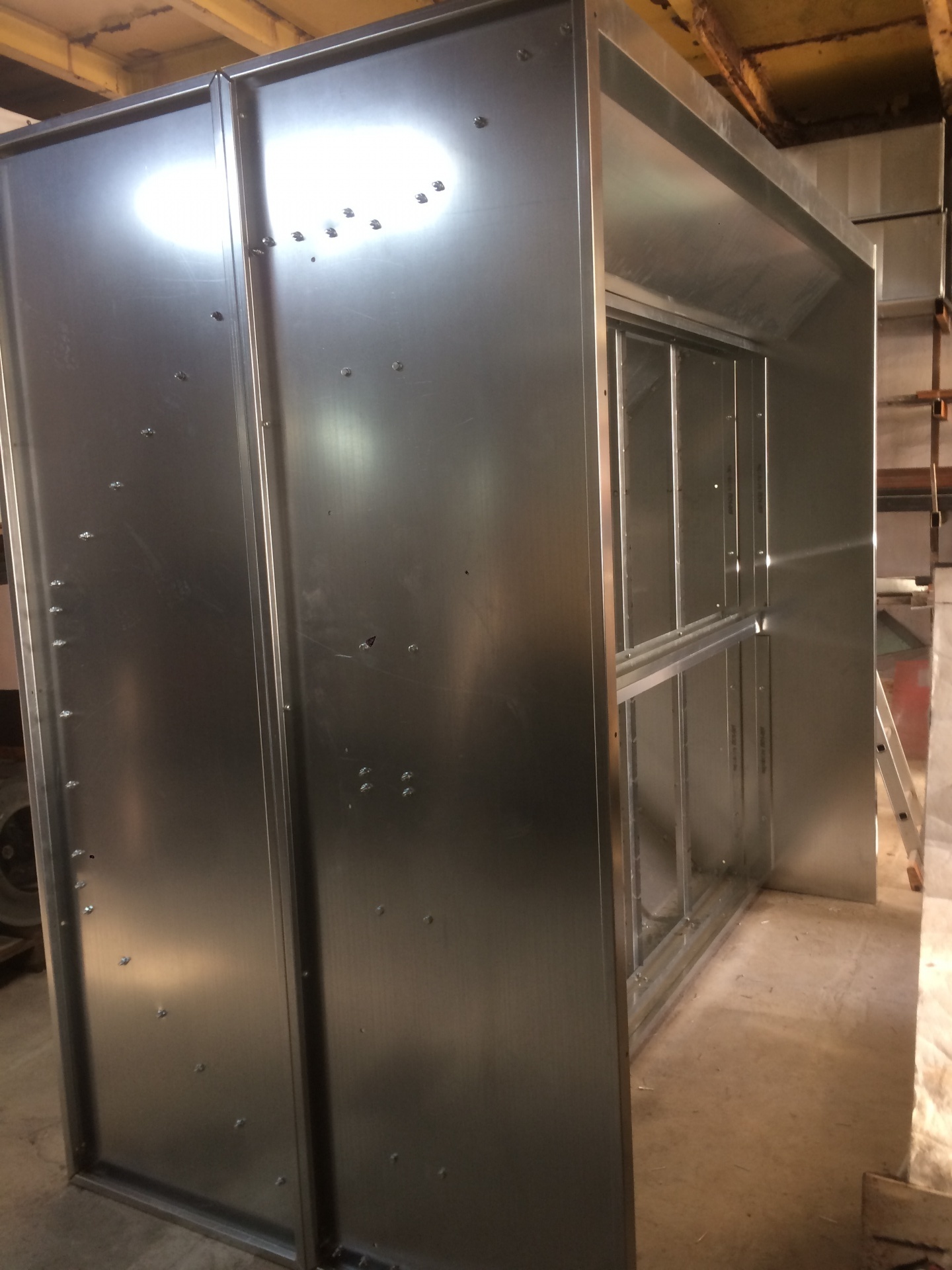

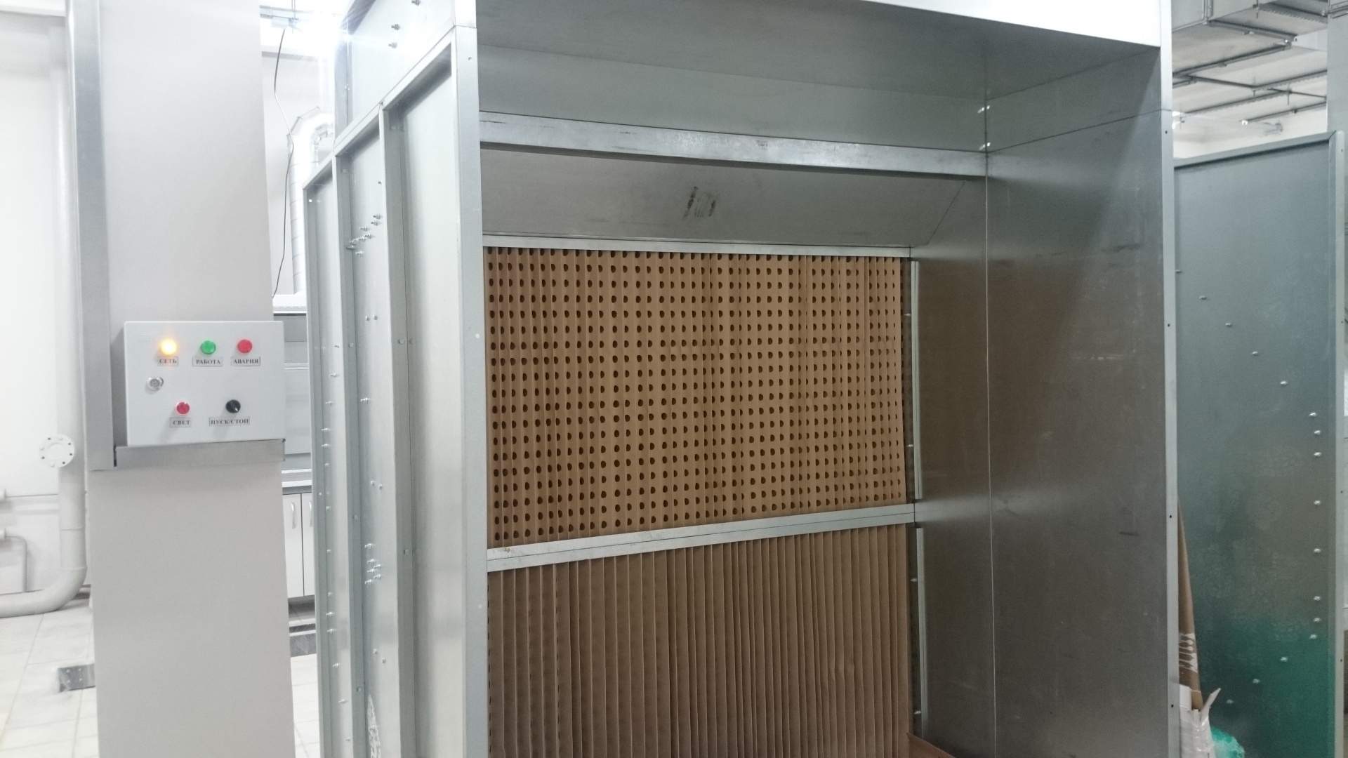

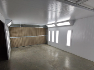

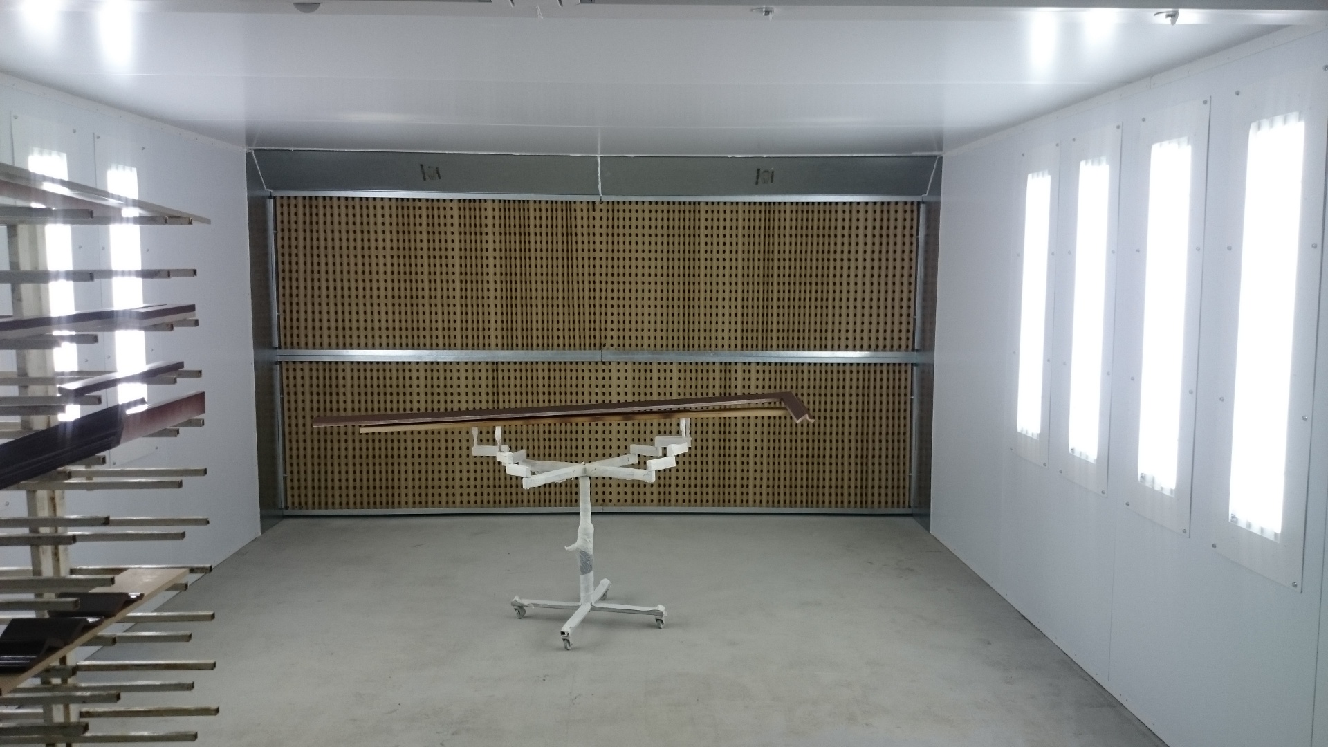

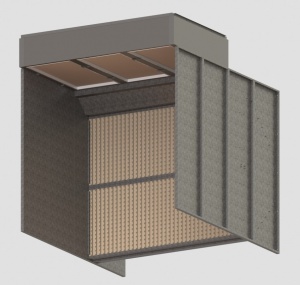

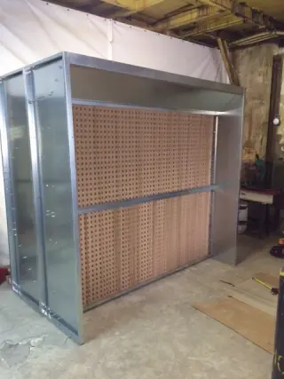

Установка поста окраски «ЭКСПЕРТ» - эффективный, доступный и простой способ организации участка для качественной окраски деталей из дерева, металла, пластика, стекла и других материалов.
Преимущества:
Главной особенностью поста окраски «ЭКСПЕРТ» - является система сухой двухступенчатой фильтрации, которая позволяет значительно снизить расходы и сложность обслуживания, повысить срок эксплуатации по сравнению с постами с водяной завесой, тем самым обеспечивая оптимальные условия труда при минимальных затратах.

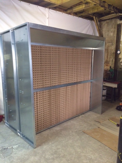

Продуманная конструкция позволяет осуществить монтаж оборудования своими силами.
Может служить как основа для обустройства окрасочной или окрасочно-сушильной камеры (чистой комнаты).
Принцип работы:

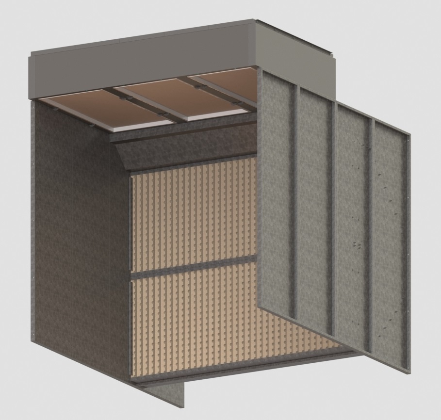

При окраске деталей мебели, или других мелких деталей, умещающихся на поворотном столе, часть распыленного маляром лакокрасочного материала не попадает на изделие. При этом в воздухе образуется мелкая пыль из быстросохнущих компонентов лака – опыл, который необходимо удалять из рабочей зоны, во избежание оседания его на изделии, а также и защиты маляра от вредного воздействия ЛКП. С этой задачей прекрасно справляется Окрасочная кабина с сухим фильтром «Эксперт».
   Двухступенчатая система фильтрации позволяет существенно сократить выбросы вредных веществ в атмосферу, продлить срок службы вентилятора и снизить пожароопасность окрасочной кабины «Эксперт» по сравнению с аналогами.

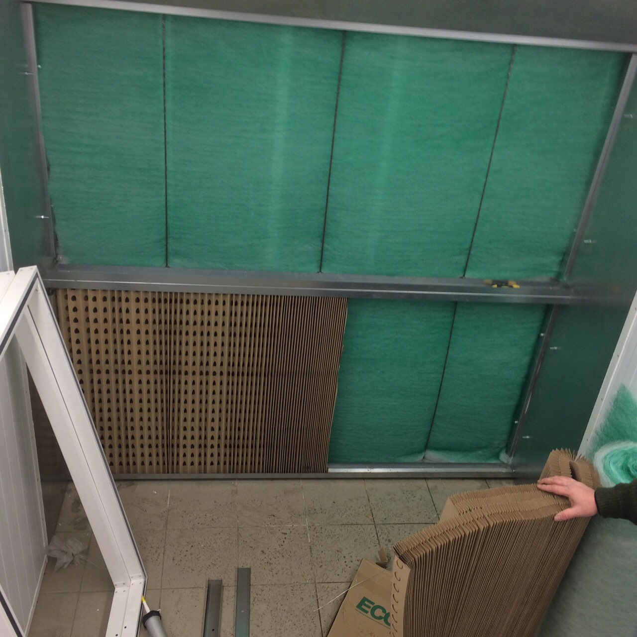

   В качестве основного фильтра применяется лабиринтный инерционный картонный фильтр, действующий по принципу циклонного сепаратора. Такой фильтр улавливает до 90% аэрозоля (опыла) краски. Удерживающая способность составляет 15 – 17 кг сухой краски на 1 м2.
   Для удаления остатков аэрозоля служит вторая ступень фильтрационной системы, представленная стекловолоконным фильтром типа Paint-Stop. Он имеет прогрессивную структуру и степень фильтрации до 98%
Комплектация:
1.     Каркас поста окраски, выполненный из оцинкованной стали, толщиной 1мм;

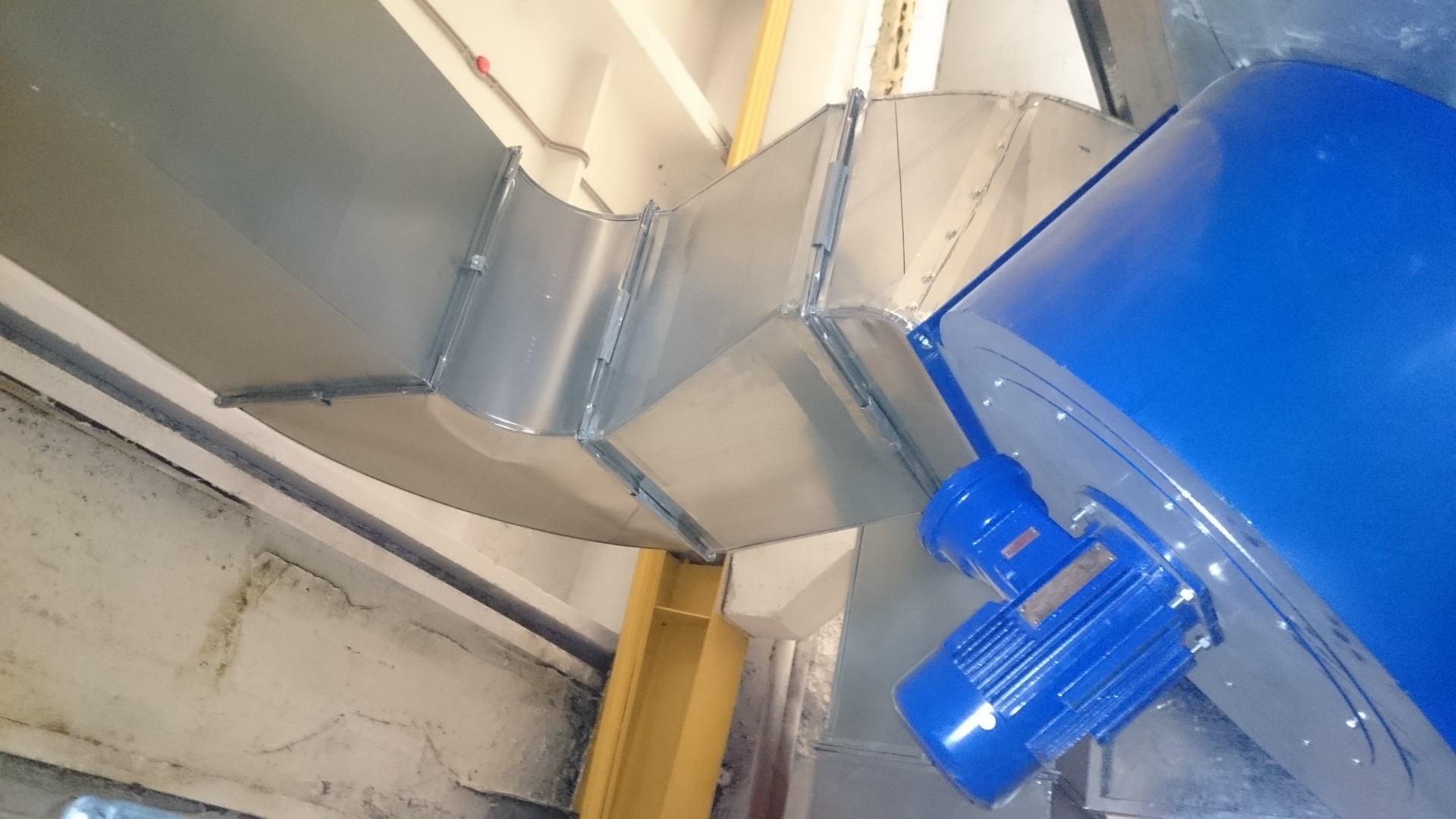

2.     Вентилятор радиальный низкого давления искрозащищённый с взрывозащищённым двигателем, энергоэффективное рабочее колесо с загнутыми назад лопатками и низкой шумовой нагрузкой;
3.     Пульт управления вентилятором и освещением IP54, основные компоненты Schneider Electric и ABB;
4.     Светильник LED класса IP65;
5.     Фильтр инерционный картонный 1х10 м;
6.     Фильтр стекловолоконный класса G3 1х20 м;
7.     Комплект соединительных деталей и метизов;
8.     Комплект кабелей;
9.     Техническая документация.
Подключение
Подключение поста окраски производится согласно ПУЭ ред. 7, ток отсечки автоматического выключения – применять в соответствии с табл. 1.
Базовый метод установки вентилятора – непосредственно на пост. Допускается установка вентилятора в техническое помещение, при этом обвязка воздуховодами выполняется силами заказчика.
