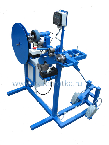

Намоточный станок для мебельной кромки УПМК-34-80-0,18 - это автоматический станок предназначенный для перемотки и измерения мебельной кромки шириной до 20 мм.
Намоточный станок для мебельной кромки УПМК-34-80-0,18 - это автоматический  станок  предназначенный для перемотки и измерения мебельной кромки шириной до 20 мм. Предлагаемый намоточный станок автоматизирует процесс оптовой продажи и складские операции с мебельной кромкой. Станок спроектирован для расфасовки мебельной кромки небольшой длины. Модификация намоточного станка УПМК-34-80-0,18 с электроприводом позволяет обрабатывать большие объемы с высокими временными показателями. Кроме того Намоточный станок для мебельной кромки  УПМК-34-80-0,18 обеспечивает аккуратное формирование бухт, отмотка мебельной кромки производится с высокой точностью даже на отрезках малой длины.
Конструкция намоточного станка для мебельной кромки УПМК-34-80-0,18 проста, функциональна и имеет несколько основных узлов:
  • рама;
  • приемное устройство с устройством быстрого съема бухты;
  • отдающее устройство;
  • измерительный узел,на базе спроектированного нами и широко применяемого в большинстве автоматов измерителя длины, реализован на электронном счетчике импульсов, с функциями индикации, сигнализации и активного управления. Диапазон измерений стандартный от -99000м до 99000м. Поскольку измеряемая продукция требует более точного промера, в схему измерителя введена дополнительная опция - инкодер, переводящий погрешность измерения с 0.5% в диапазон от 0.005% до 0.0001%. Требуемая точность измерений выставляется при настройке по желанию заказчика;
  • приспособление для удобства закрепления конца кромки при завершении перемотки.
