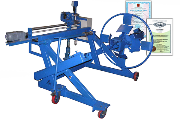

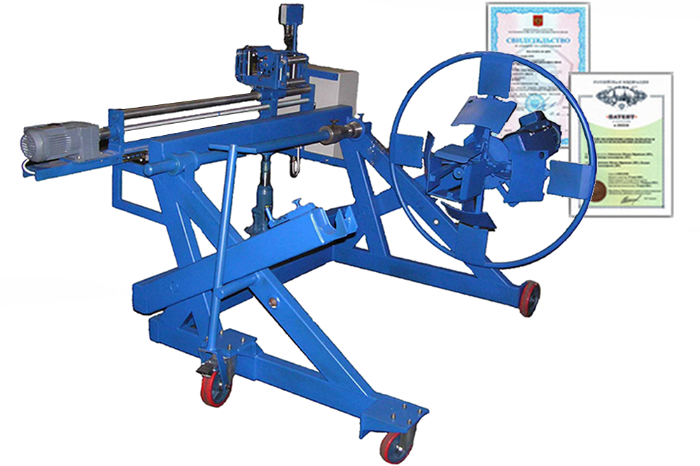

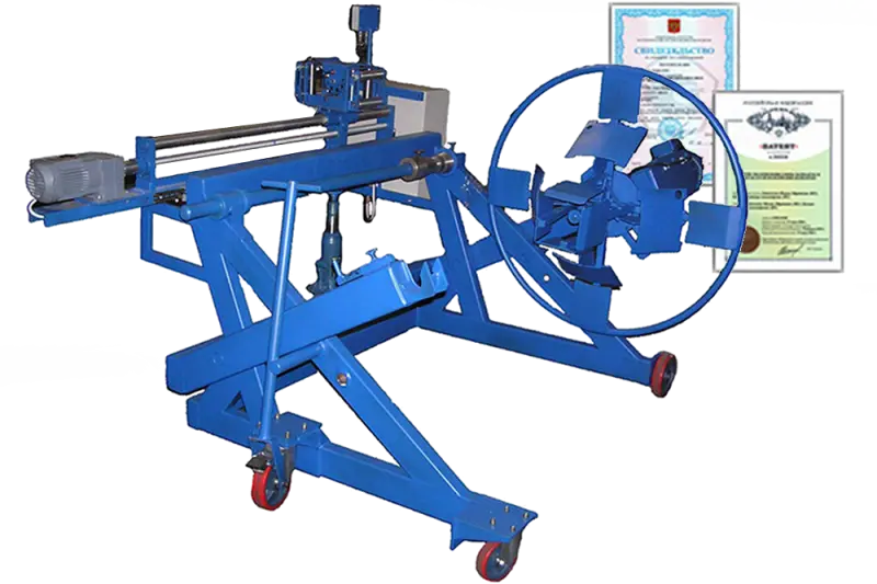

СТАНОК ДЛЯ НАМОТКИ КАБЕЛЯ УПК-16ПРГК с АКУ-1100
УПК-16ПРГК с АКУ-1100 - станок среднего класса с электроприводом, предназначен для намотки кабельно-проводниковой продукции и других длинномеров диаметром до 65 мм. Чаще всего используется для измерения длины при отгрузке готовой продукции в магазинах розничной тороговли для отмотки отрезков заданной длины. Станок предназначен для намотка кабеля как в бухту, так и на барабан. Технологический контроль длины осуществляется измерителем ИДМ-65, реализованном на электронном счетчике ИД-2. Максимальная грузоподъемность станка 2000 кг.
В КОМПЛЕКТ ПОСТАВКИ УПК-16ПРГК с АКУ-1100 ВХОДИТ:
- приемная стойка на 1000 кг с колесными опорами,
- автоматический кабелеукладчик, совмещенный с измерителем длины ИДМ-65.
КОМПЛЕКТАЦИЯ УПК-16ПРГК с АКУ-1100 ВКЛЮЧАЕТ В СЕБЯ:
- сертифицированный измеритель длины ИДМ-65,
- реверсивный счетчик ИД-2 со звуковой индикацией,
- технологический барабан.
ПРЕИМУЩЕСТВЕННЫЕ ХАРАКТЕРИСТИКИ УСТРОЙСТВА ДЛЯ ПЕРЕМОТКИ КАБЕЛЯ УПК-16ПРГК с АКУ-1100:
 - приемная стойка оснащена гидравлическим подъемником для подъема и опускания барабанов с кабелем, что позволяет производить намотку без привлечения грузоподъемных механизмов;
- надежный сварной корпус имеет точную конструкцию, выполненную на высокотехнологичном оборудовании с использованием роботизированных сварочных комплексов;
- длительный эксплуатационный ресурс;
- наличие кабелеукладчика обеспечивает аккуратное формирование бухт;
- кабелеукладчик имеет автоматический привод и не требует управления оператором;
- преобразователь частоты позволяет плавно изменять скорость намотки кабеля от 4 до 60 оборотов в минуту;
- измеритель реализован на герметичном электронном счетчике ИД-2, который зарекомендовал себя как исключительно надежное устройство;
- наличие колесных опор позволяет одному оператору легко перемещать станок по территории склада.
Исполнение измерительного узла ИДМ-65
 Диаметр измеряемого материала, мм 3-65
 Принцип измеренияэлектронный
 Время сохранения информации при отключении питаниянеограниченно
 Напряжение питающей сети, В 380
 Частота переменного тока, Гц 48-63
 Номинальная потребляемая мощность, кВт, не более 2,2
 Частота вращения приводного барабана, об/мин 3-50 (плавно)
 Принцип подъема гидравлический домкрат
 Максимальный типоразмер поднимаемого барабана 16
 Минимальный размер поднимаемого барабана 10
 Точность измерения длины кабеля ± (0,1+0,01*L), где L -- Длина
 Максимальная ширина раскладки, мм 1100
 Ширина барабана, м., не более 1
 Максимальная масса наматываемого кабеля на технологический барабан, кг., не более 300
 Максимальная масса наматываемого кабеля на барабан, кг., не более 2000
 Время разгона в режиме плавного пуска, с 3 (можно изменить)
 Защита электродвигателя:
 - от скачков напряжения питающей сети +
 - от короткого замыкания +
 - от перегрева +
 Диаметр технологического барабана, м., не более 1
 Принцип раскладки кабеля автоматический кабелеукладчик
 Температурный диапазон  0С до +32С
 Наличие опции останова при достижении запрограммированной длины +
 Наличие сетевого дросселя +
 Наличие центрирующих втулок +
 Наличие колесных опор +
 Масса станка, кг., не более 650
 Габаритные размеры, мм. 2650х1850х1690
 Диаметр съемного вала 1, мм. 48
 Диаметр съемного вала 2, мм. 68
