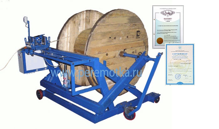

Устройство для перемотки кабеля УПК-14ПРГК с РКУ - это станок среднего класса с ручным кабелеукладчиком, предназначенный для намотки кабельно-проводниковой продукции диаметром не более 30 мм. Устройство для перемотки кабеля УПК-14ПРГК с РКУ разработано на использование кабельных барабанов с 8 по 14 номер, а также до 14 номера барабана с применением центрирующих втулок.
Станок с ручным кабелеукладчиком. гидравлическим подъемом барабана, предназначен для намотки кабеля, провода, троса, каната. Обеспечивает намотку кабеля как в бухты, так и на барабаны до 14 номера.
Устройство УПК-14ПРГК - универсальный станок для намотки кабеля как на барабаны так и в бухты.
Приемная стойка Устройства УПК-14ПРГК оснащена гидравлическим подъемником, что позволяет поднимать и опускать барабаны с кабелем без привлечения грузоподъемных механизмов Станок оснащен защитой электродвигателя от скачков напряжения, короткого замыкания, перегрева
Устройство перемотки кабеля УПК-14 запатентовано!
Измерительный узел ИДМ запатентован и имеет сертификат об утверждении типа средств измерения!
Выпускаются различные модификации станка:
  • - С РКУ - ручным кабелеукладчиком
  • - С АКУ - автоматическим кабелеукладчиком
  • - С ИДМ-65 - измерителем длины, позволяющим измерять диаметры кабеля до 65 мм
  • - С ИДМ-30 - измерителем длины, измеряющим диаметры до 30 мм
Основные технические характеристики станка:
  • Номера барабанов - 8-14
  • В комплект входит технологический барабан для намотки кабеля в бухты
  • мотор - редуктор - червячный
  • колесные опоры - полиамид
  • плавный пуск
  • возможность регулировки скорости
  • грузоподъемность технологического барабана 300 кг
  • грузоподъемность кабельного барабана 1000 кг
Преимущества Устройства для перемотки кабеля УПК-14ПРГК с РКУ:
  1. В стандартной комплектации поставляется технологический барабан, позволяющий наматывать кабель массой до 300 кг и центрирующие втулки.
  2. Приемная стойка оснащена гидравлическим подъемником, для подъема и опускания барабанов с кабелем, что позволяет производить отмотку кабеля без привлечения грузоподъемных механизмов.
  3. Наличие колесных опор позволяет оператору легко перемещать станок по территории склада.
  4. Наличие в конструкции Устройства для перемотки кабеля кабелеукладчика позволяет получать более плотную укладку перематываемого материала.
  5. Станок оснащен мотор-редуктором компании"SEW-Eurodrive".
  6. Преобразователь частоты позволяет плавно изменять скорость перемотки от 4 до 60 оборотов в минуту.
  7. Наличие опции останова при достижении запрограммированной длины
  8. Защита электродвигателя от скачков напряжения, короткого замыкания, перегрева.
Исполнение измерительного узла ИДМ-65
 Диаметр измеряемого материала, мм 3-65
 Принцип измеренияэлектронный
 Время сохранения информации при отключении питаниянеограниченно
 Напряжение питающей сети, В 1 фазное, 220
 Частота переменного тока, Гц 48-63
 Номинальная потребляемая мощность, кВт, не более 1,5
 Частота вращения приводного барабана, об/мин 3-50 (плавно)
 Принцип подъема гидравлический домкрат
 Максимальный типоразмер поднимаемого барабана 14
 Минимальный размер поднимаемого барабана 8
 Точность измерения длины кабеля ± (0,1+0,01*L), где L -- Длина
 Диаметр измеряемого кабеля, мм 3-65
 Ширина барабана, м., не более 1
 Максимальная масса наматываемого кабеля на технологический барабан, кг., не более 300
 Максимальная масса наматываемого кабеля на барабан, кг., не более 1000
 Время разгона в режиме плавного пуска, с 3 (можно изменить)
 Защита электродвигателя:
 - от скачков напряжения питающей сети +
 - от короткого замыкания +
 - от перегрева +
 Диаметр технологического барабана, м., не более 1
 Принцип раскладки кабеля ручной кабелеукладчик
 Температурный диапазон  0С до +32С
 Наличие опции останова при достижении запрограммированной длины +
 Наличие сетевого дросселя +
 Наличие центрирующих втулок +
 Наличие колесных опор +
 Масса станка, кг., не более 450
 Габаритные размеры, мм. 2395х1895х1432
