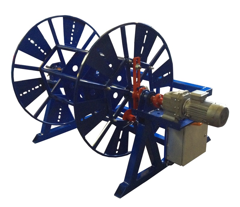

СТАНОК ДЛЯ НАМОТКИ КАБЕЛЯ УПК-16ПРГК-1,5 с РКУУПК-16ПРГК-1,5 с РКУ - станок среднего класса с электроприводом, предназначен для намотки кабельно-проводниковой продукции и других длинномеров...
Инженерно-промышленная группа СМОЛСТАНОК ДЛЯ НАМОТКИ КАБЕЛЯ УПК-16ПРГК-1,5 с АКУ-1100
УПК-16ПРГК-1,5 с АКУ-1100 - станок среднего класса с электроприводом, предназначен для намотки кабельно- проводниковой продукции и других длинномеров диаметром до 65 мм. Чаще всего используется для измерения длины при отгрузке готовой продукции в магазинах розничной тороговли для отмотки отрезков заданной длины. Станок предназначен для намотка кабеля как в бухту, так и на барабан. Технологический контроль длины осуществляется измерителем ИДМ-65, реализованном на электронном счетчике ИД-2. Максимальная грузоподъемность станка 1500 кг.
В КОМПЛЕКТ ПОСТАВКИ УПК-16ПРГК-1,5 с АКУ-1100 ВХОДИТ: - приемная стойка на 1000 кг с колесными опорами,
- автоматический кабелеукладчик, совмещенный с измерителем длины ИДМ-65.
КОМПЛЕКТАЦИЯ УПК-16ПРГК-1,5 с АКУ-1100 ВКЛЮЧАЕТ В СЕБЯ: - сертифицированный измеритель длины ИДМ-65,
- реверсивный счетчик ИД-2 со звуковой индикацией,
- технологический барабан.
ПРЕИМУЩЕСТВЕННЫЕ ХАРАКТЕРИСТИКИ УСТРОЙСТВА ДЛЯ ПЕРЕМОТКИ КАБЕЛЯ УПК-16ПРГК-1,5 с АКУ-1100: - приемная стойка оснащена гидравлическим подъемником для подъема и опускания барабанов с кабелем, что позволяет производить намотку без привлечения грузоподъемных механизмов;
- надежный сварной корпус имеет точную конструкцию, выполненную на высокотехнологичном оборудовании с использованием роботизированных сварочных комплексов;
- длительный эксплуатационный ресурс;
- наличие кабелеукладчика обеспечивает аккуратное формирование бухт;
- кабелеукладчик имеет автоматический привод и не требует управления оператором;
- преобразователь частоты позволяет плавно изменять скорость намотки кабеля от 4 до 60 оборотов в минуту;
- измеритель реализован на герметичном электронном счетчике ИД-2, который зарекомендовал себя как исключительно надежное устройство;
- наличие колесных опор позволяет одному оператору легко перемещать станок по территории склада.
