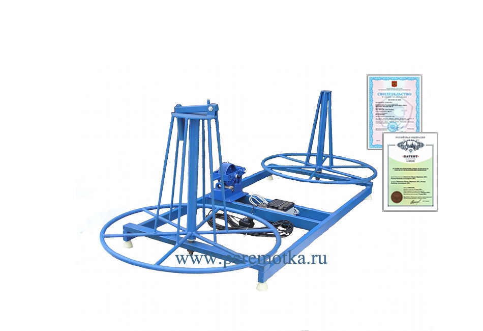

Станок для перемотки кабеля УНК-6-2Н с ИДМ-20
Обновлено 27.10.2026 24223
Станок для перемотки кабеля УНК-6-2Н с ИДМ-20 - устройство легкого класса, предназначен для перемотки кабеля с бухты на бухту до 50 кг. Станок состоит из отдающей части, измерителя длины с герметичным электронным счетчиком импульсов ИД-2, приемной части. На приемной части имеется убираемая ручка, вращая за которую оператор производит отмотку кабеля. Для облегчения съема бухты ручка складывается вовнутрь.
Настольный станок для перемотки кабеля с бухты в бухту с ручным приводом.
Станок состоит из:
  • отдающей части
  • измерителя длины с электронным герметичным счетчиком ИД-2
  • приемной части
Преимущества Устройства перемотки кабеля:
  • надежная сварная конструкция изготовлена на современном роботизированном сварочном комплексе
  • длительный эксплуатационный ресурс
  • высокая точность измерения перематываемого материала
  • по достижении запрограммированной длины идет звуковой сигнал
  • управление станка простое и удобное
  • аккуратное формирование бухт
Устройство перемотки кабеля УНК-5-2Н мод.2 запатентовано
Измерительный узел ИДМ запатентован и имеет сертификат об утверждении типа средств измерения
ПроизводительСобственное производство
Страна производстваРоссия
Исполнение измерительного узлаИДМ-20
Максимальный диаметр измеряемого материала, мм не более20
Максимальная масса бухты отмотки, намотки, кг не более50
Максимальный диаметр отдающей бухты, мм не более600
Максимальный диаметр приемной бухты, мм не более600
Принцип измеренияэлектронный
Питающее напряжение счетчика, В220
Время сохранения информации при отключении питаниянеограниченно
Принцип отмоткивоздействие на приводную стойку рукой оператора
