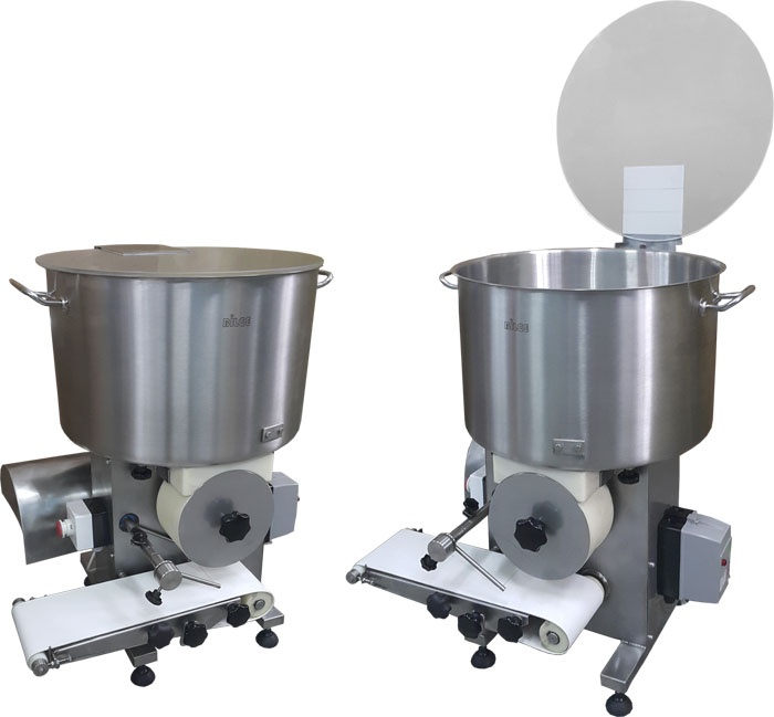

OOO «E4A»Автомат предназначен для производства (формования) котлет, бифштексов, тефтелей, фрикаделек и других полуфабрикатов плоской формы. Аппарат котлетный может работать на мясном, рыбном и овощном фарше - осуществлять формовку мясных, рыбных котлет и котлет из растительного, овощного сырья. Имеет компактное настольное исполнение, барабанный тип формующего устройства и ленточный отводящий траспортер. Формующее устройство барабанного типа позволяет быстро и с высокой точностью регулировать массу производимых полуфабрикатов, а при использовании поршней специальной формы - выпускать фигурные плоские полуфабрикаты. Бункер имеет съемную крышку из оргстекла, оснащенную устройством блокировки.
Автомат котлетный выполнен из пищевой нержавеющей стали.
В стандартный комплект поставки входит барабан котлетный (диаметр получаемого полуфабриката 70 мм, высота 10-26 мм).
Технические характеристики:
Производительность техническая по котлетам, не менее, шт./ч 1680
Объем бункера, не менее, л 50
Коэффициент заполнения бункера, не более 0,7
Температура фарша при формовании, °С, не более 12
Масса формованных котлет, диаметр 70 мм, г 50-100
Высота формованных полуфабрикатов, мм 10-26
Погрешность дозирования, не более, % 5
Установленная мощность, кВт 0,55
Габаритные размеры, не более, мм 650x600x800
Масса, не более, кг 90
