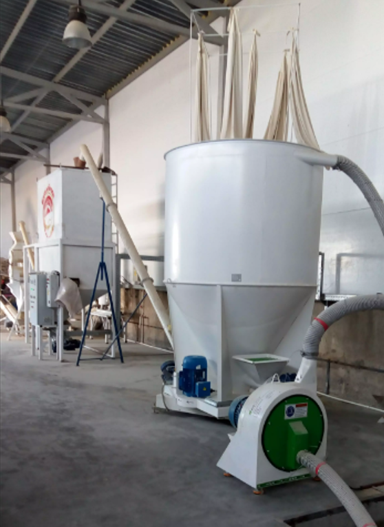

Линия приготовления рассыпного комбикорма.Линия производства рассыпного комбикорма, гранулированного комбикорма
с возможностью изменения рецептуры а также разной производительностью.
На предприятиях по изготовлению комбикормов применяются различные схемы построения производственного процесса, позволяющие значительно оптимизировать его и существенно снизить себестоимость конечного продукта. Одним из примеров такой организации производства комбикормов является принцип параллельно-последовательной подготовки компонентов при их одноразовом дозировании . Забор начинается с первого компонента эжектором дробилки из бурта, затем продукт по гибкому шлангу попадает в камеру дробления роторной дробилки, где измельчается до размера менее чем диаметр отверстий решета, установленного на дробилке. После чего под действием воздушного потока, создаваемого вентилятором дробилки, дробленый продукт транспортируется через гибкий напорный трубопровод в смеситель. Пыль, образующаяся при нагнетании помола, улавливается аспирационным фильтром. Далее происходит наполнение смесителя, загружаемого пневматически дробилкой, в момент, когда количество измельченного первого компонента достигает заданной массы, на механических весах раздается звуковой сигнал, который сигнализирует о прекращении забора дробилкой первого компонента и началом забора следующего компонента. Как только в смесителе накопилось необходимое количество первого компонента, по заданной рецептуре, заборное устройство перекидывают в следующий сусек со следующим компонентом. После набора половины смесителя производится ввод в загрузной патрубок в нижней части смесителя предварительно взвешенных на весах и приготовленных в горизонтальном смесителе добавок. После загрузки последнего компонента комбикорма смешивание длится порядка 10 минут.  Готовый продукт поступает через выгрузной патрубок вертикального смесителя в течение не более 15 минут. Полученная россыпь идет на корм животным, либо на дальнейшую переработку.
