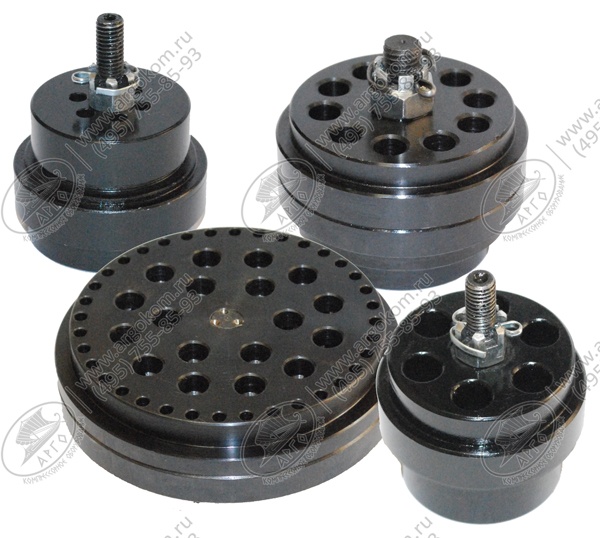

клапан ВКТ-70-4,0
Обновлено 08.06.2026 158577
ВКТ-70-4,0
Размеры,мм: 70х79х70
Посадочный размер,мм: 70,0
Номер чертежа: 386.242.000
Завод-изготовитель: VIENYBE (Венибе), Литва
Материал: b>чугун
Параметры: всасывающий
Сжимаемый газ: воздух,водород,инертные газы
Масса,кг: 0,9
Диаметр,мм: 70х79
Высота,мм: 70,0
Изготовлено по: ИСТ8271432-5:1996, ОСТ26-12-2004-78, ТУ26-12-788-78
Наружный диаметр,мм: 70х79
Максимальный перепад давления,кгс/см2: 4,0 (40,0)
Конструктивное исполнение: кольцевой
Классификация: клапан компрессора
Исполнение: самодействующий,разборной
Климатическое исполнение: У4
клапан ВКТ-70-4,0
клапан кольцевой ВКТ 70-4,0
кольцевые клапаны Венибе ВКТ70-4,0
клапаны поршневых компрессоров ВКТ-70-4,0
всасывающий клапан компрессора ВКТ70-4,0
самодействующий кольцевой клапан ВКТ 70-4,0 разборной конструкции, для поршневых
компрессоров, для компрессорных установок, азотных, воздушных, водородных, газовых,
с числом оборотов коленчатого вала которых до 1500 об/мин
клапан ВКТ-70-4,0 можно устанавливать только как всасывающий
кольцевые клапаны Венибе ВКТ70-4,0 в гнезде цилиндра устанавливаются на прокладку
и прижимаются фонарем по всей поверхности опорного бурта
клапаны поршневых компрессоров ВКТ-70-4,0 перед установкой необходимо расконсер-
вировать, промыть в уайт-спирите или другом органическом растворителе и просушить
сжатым воздухом
всасывающий клапан компрессора ВКТ70-4,0 поставляется в сборе: седло, ограничи-
тель, пластины, пружины, стяжная шпилька
посадочный диаметр, мм:  70,0
максимальный перепад давлений, МПа (кгс/см2):  4,0 (40,0)
сжимаемый газ:  воздух, водород, инертные газы
завод-изготовитель:  VIENYBE (Венибе), Литва
запчасти для компрессоров воздушных водородных газовых
запчасти для компрессорных установок воздушных газовых
