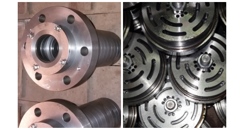

клапан ВКТ-110-2,5МК
Обновлено 08.06.2026 158562
ВКТ-110-2,5 МК
Размеры,мм: 110х122х36х70
Посадочный размер,мм: 110,0
Номер чертежа: ВКТ-110-2,5МК
Завод-изготовитель: VIENYBE (Венибе), Литва
Материал: сталь
Параметры: всасывающий
Сжимаемый газ: воздух,азот,инертные газы
Масса,кг: 2,25
Диаметр,мм: 110х122
Высота,мм: 36х70
Изготовлено по: ИСТ8271432-5:1996, ОСТ26-12-2004-78
Наружный диаметр,мм: 110х122
Максимальный перепад давления,кгс/см2: 2,5 (25,0)
Конструктивное исполнение: кольцевой
Классификация: клапан поршневых компрессоров
Исполнение: самодействующий,разборной
Климатическое исполнение: У4
литовские клапаны ВКТ-110
кольцевой клапан ВКТ110-2,5 МК
клапан компрессора ВКТ-110-2,5 МК
кольцевые клапаны Венибе ВКТ110-2,5МК
всасывающий клапан компрессора ВКТ110-2,5 МК
клапаны поршневых компрессоров ВКТ-110-2,5МК
всасывающий кольцевой клапан компрессора ВКТ-110-2,5 МК
самодействующий кольцевой клапан ВКТ110-2,5 МК разборной конструкции, для поршневых
компрессоров, для компрессорных установок, для компрессорных станций, стационарных, пе-
редвижных, переносных, самоходных, воздушных, азотных, газовых, с числом оборотов ко-
ленчатого вала которых до 1500 об/мин
клапан ВКТ-110-2,5МК можно устанавливать только как всасывающий
кольцевые клапаны Венибе ВКТ110-2,5МК в гнезде цилиндра устанавливаются на прокладку
и прижимаются фонарем по всей поверхности опорного бурта
клапан компрессора ВКТ-110-2,5 МК перед установкой необходимо расконсервировать, про-
мыть в уайт-спирите или другом органическом растворителе и просушить сжатым воздухом
клапаны поршневых компрессоров ВКТ-110-2,5МК поставляются в сборе: седло, ограничитель,
пластины, пружины, стяжная шпилька
посадочный диаметр, мм:  110,0
максимальный перепад давлений, МПа (кгс/см2):  2,5 (25,0)
сжимаемый газ:  воздух, азот, инертные газы
масса, кг:  2,25
завод-изготовитель:  VIENYBE (Венибе), Литва

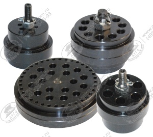

Клапан ПИК 110-0,4АМ
Новый COSMA
Компрессорный завод COSMA
28.06.2026
Краснодар (Россия)
2 050  ₽
Клапан ПИК 110-2,5АМ
Новый COSMA
28.06.2026
Краснодар (Россия)
2 100  ₽
