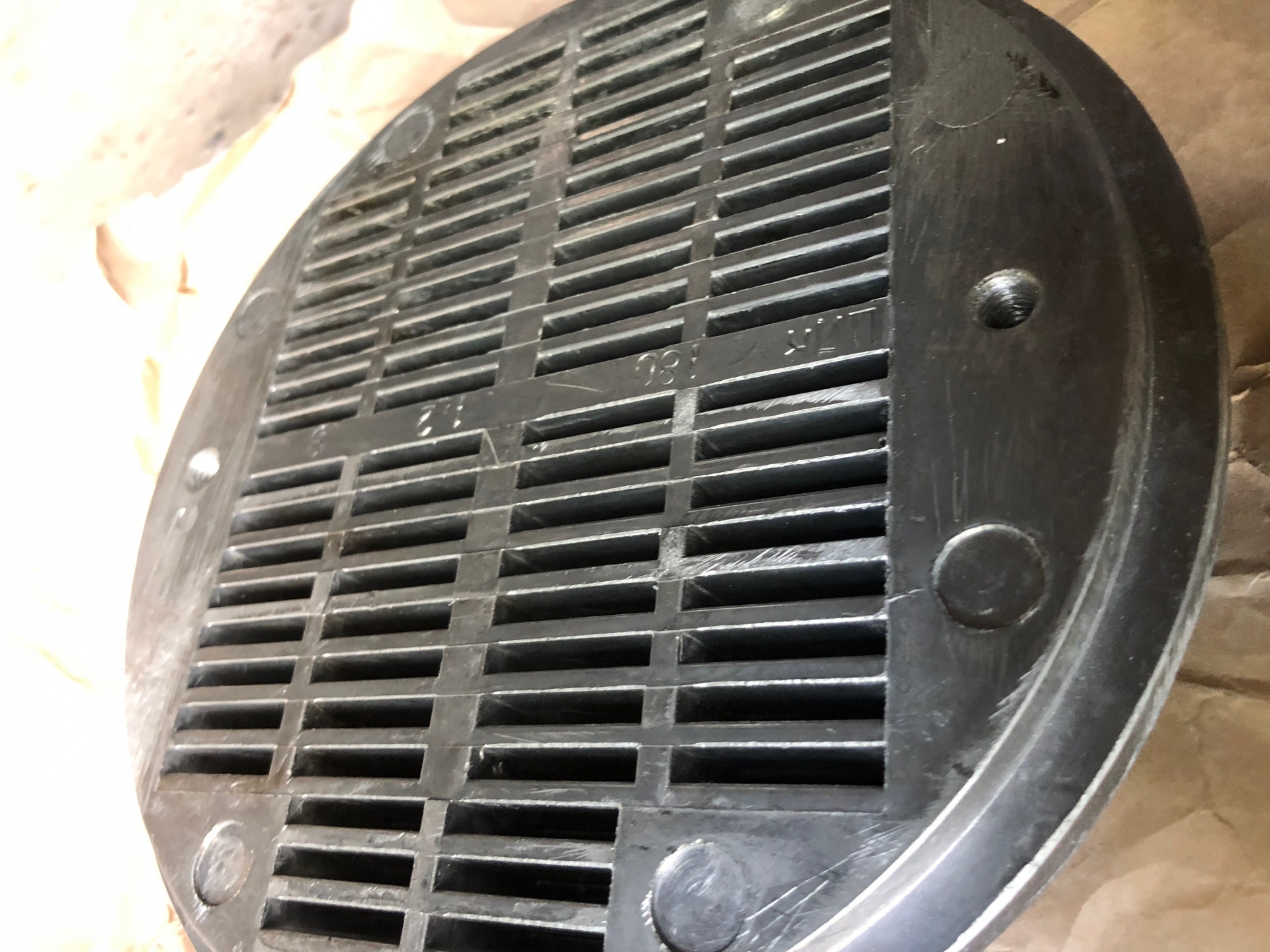

ОСНОВНЫЕ ПРАВИЛА ЭКСПЛУАТАЦИИ КЛАПАНОВ ЦПК
После получения клапанов, перед ус­тановкой их на компрессор, клапаны подвергаются внешнему (визу­альному) осмотру на предмет повреждений во время транспортиров­ки. После осмотра клапаны продувают сжатым воздухом, давлением не менее 0,05  Мн/м -2 (0,5 кгс/см -2 ).В собранном клапане проверяют свободу перемещения пластин и пружин в щелях корпуса клапана, а также надежность крепления стопорных планок. Перемещение пластин и пружин проверяется со стороны вы­хода газа (стороны А) и может производиться инструментом, обеспе­чивающим сохранение целостности пластин и пружин. Поскольку каждый клапан ЦПК (клапан ПКЦ) может служить как всасывающим так и нагнетательным клапаном, то надо внимательно следить за пра­вильной установкой его в посадочные гнезда цилиндра компрессора. Всасывающий клапан следует устанавливать в гнездо сторо­ной выхода газа - А, нагнетательный - стороной входа газа - Б (рис1). Установку клапанов в гнездо производят без перекосов, на паронитовую или асбестовую прокладку.
