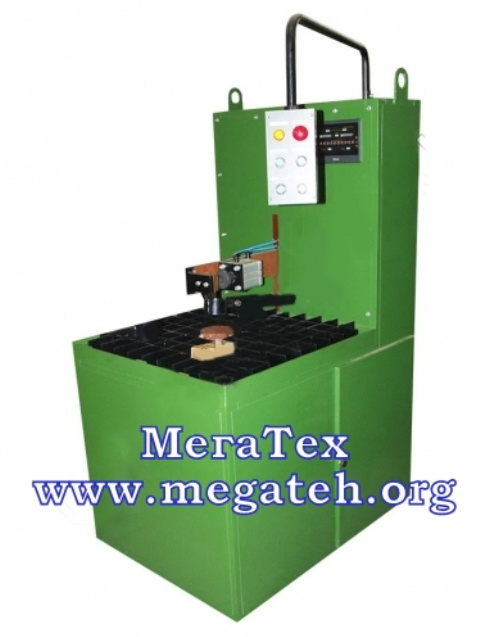

Автомат для сварки закладных деталей АДФ-2001
Обновлено 13.05.2025 160280
Автомат АДФ-2001 предназначен для сварки закладных деталей под слоем флюса.
Технические характеристики
АДФ-2001.03
Напряжение питающей сети, В380
Частота сети, Гц50
Толщина свариваемых толщин, мм5-30
Диаметр анкерных стержней, мм
10-30
Номинальный сварочный ток (при ПВ=60%), А1200
Производительность при сварке стержневой арматуры (d=14мм), сварок/час120
Рабочее давление воздуха в пневмосистеме, МПа0,4-0,6
Расход сжатого воздуха, куб.м/час0,3
Расход воды, л./час250
Габаритные размеры, мм: длина/ширина/высота (без сварочного выпрямителя)
1150/920/1830
Масса, кг (без рабочей жидкости)385

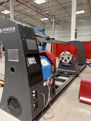

Автомат для сварки резервуаров MOST MWOS-A5
