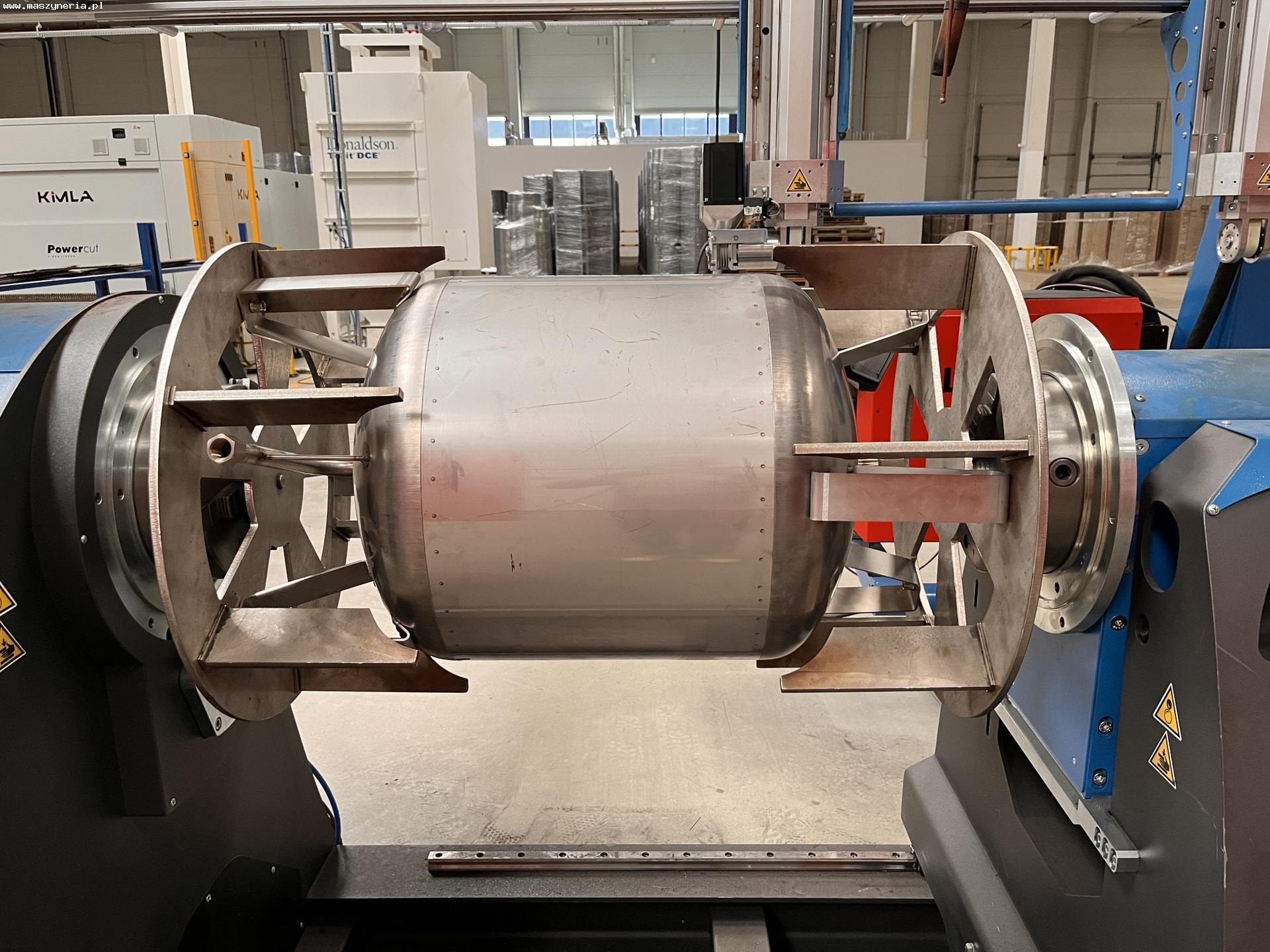

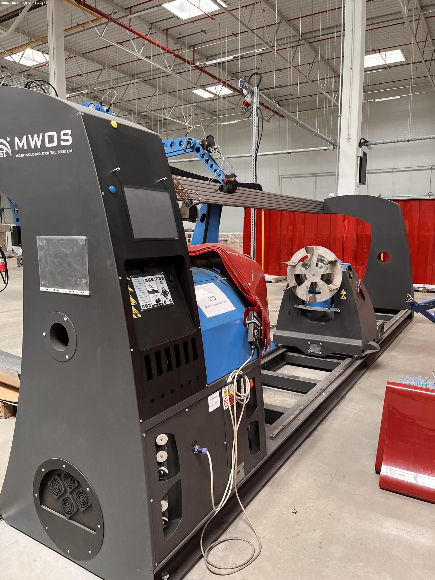

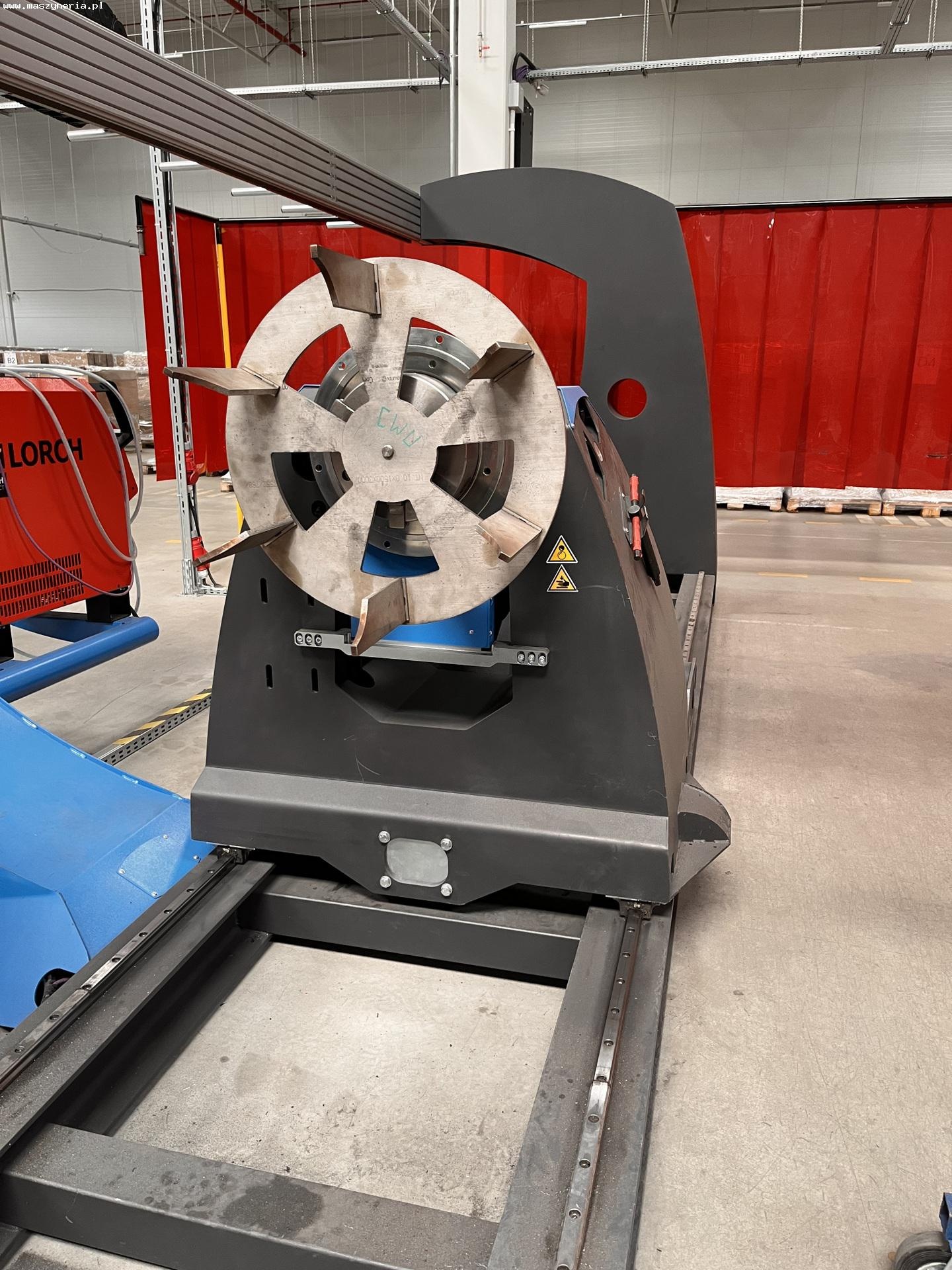

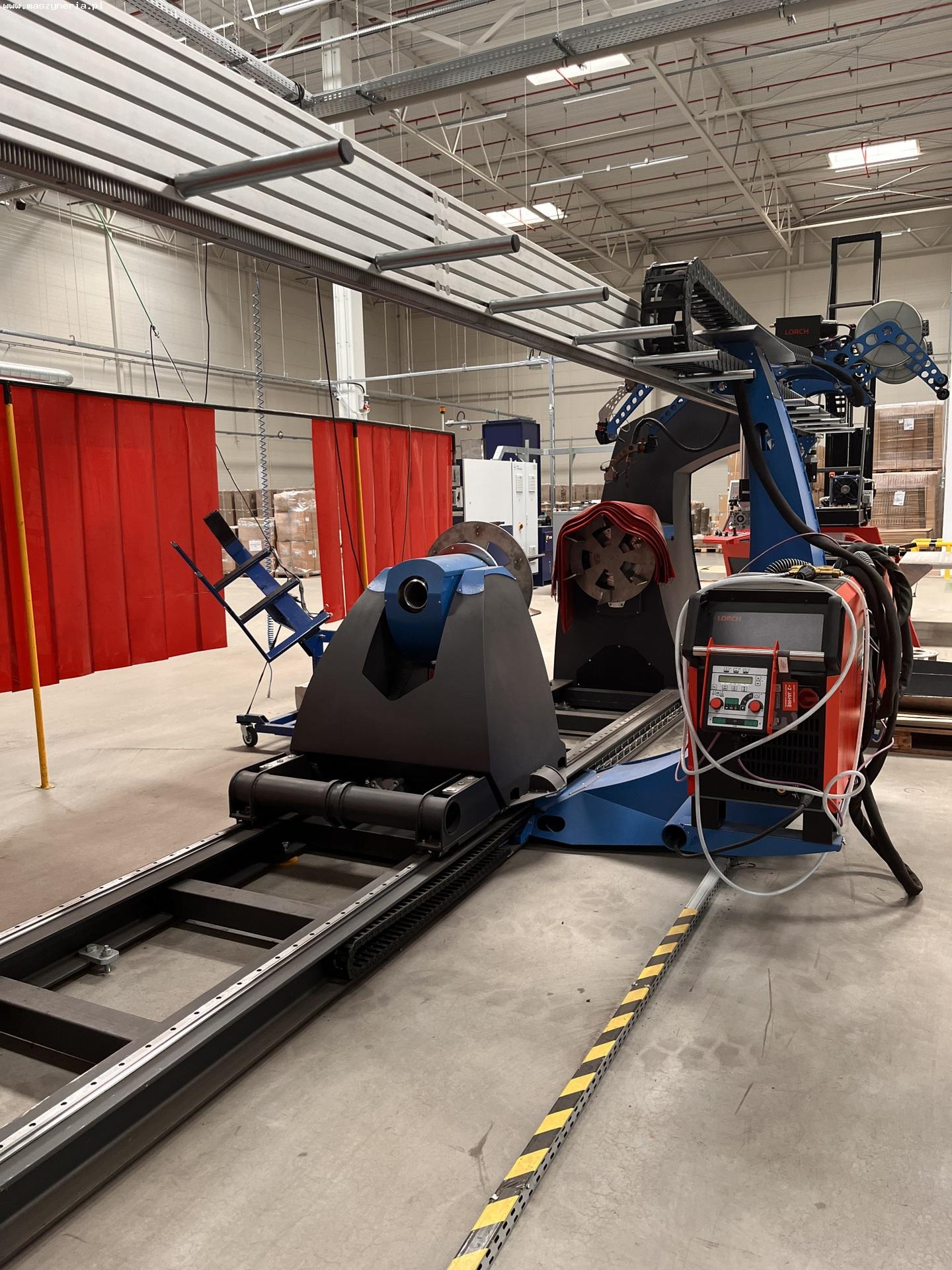

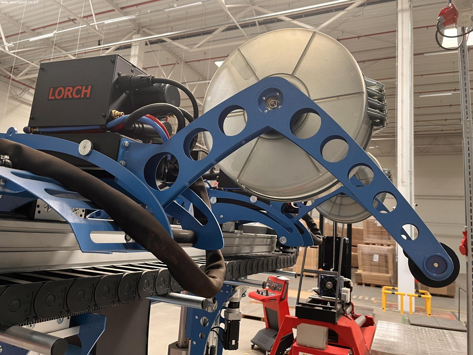

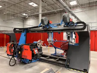

Автомат для сварки резервуаров MOST MWOS-A5 был построен в 2023 году в Польше компанией RYWAL-RHC Sp. z o.o. Этот многофункциональный аппарат предназначен для полностью автоматической сварки промышленных изделий, т.е. деталей машин, сосудов под давлением и теплообменников.
Технические характеристики установка для сварки кольцевых швов MOST MWOS-A5
  • рабочая длина: 4500 мм
  • максимальный диаметр заготовки: 1500 мм
  • максимальный вес заготовки: 5200 кг

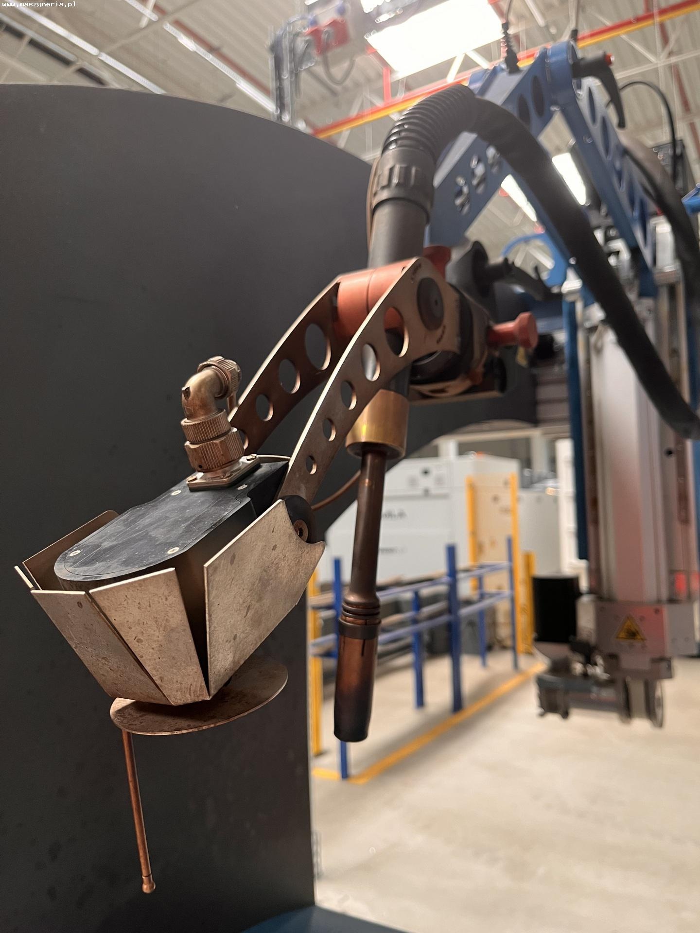

  • метод сварки: TIG, MIG/MAG, плазменная, лазерная

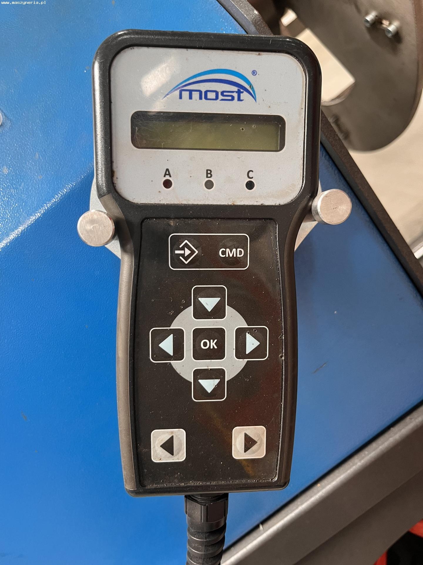

  • система управления: MCS-X
  • сварочный аппарат MIG/MAG: LORCH S5 RoboMIG XT (2 шт.)
  • устройство подачи проволоки: LORCH RF-06 (2 шт.)
  • рабочий цикл: 100%
  • степень защиты: IP51C
  • давление воздуха: 0,5-0,7 МПа
  • электропитание: 3x 400 В; 50 Гц
  • вес установки MOST MWOS-A5: 3200 кг
