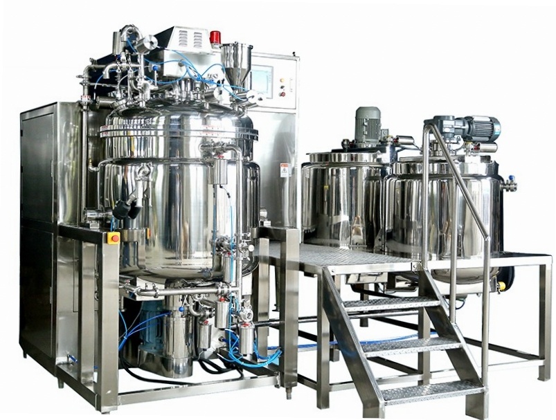

Вакуумный смеситель-гомогенизатор циркуляционного типа с гидравлической системой подъема крышки вместе с мешалкой. Применяется для производства косметики, крема, зубной пасты, гелей и т.д.
Стандартно мы предлагаем смесители следующих рабочих объёмов: 50,100,150, 200,300, 350, 500,750, 1000,1500,2000 литров. Применяется для производства косметических и фармацевтических продуктов, требующих интенсивного и длительного процесса гомогенизации жидких и высоковязких (пастообразных) продуктов, в особенности: мазей, кремов, паст, суспензий, гелей и т.д. Подъем крышки значительно облегчает ремонт и техническое обслуживание реактора.
Характерные технические особенности вакуумного смесителя-гомогенизатора:
— Цилиндрический, вертикальной конструкции реактор из кислотоустойчивой стали AISI 304 или AISI 316L
— Реактор соответствует требованиям GMP, стандартно приспособлен к работе под вакуумом или опционально при повышенном давлении
— Механическая полировка до зеркального блеска внешней и внутренней поверхности реактора, крышки, контура by-pass и всех трубопроводов внешней оснастки смесителя.
— Реактор окружён рубашкой нагрева-охлаждения для жидких или газообразных теплоносителей
— Точное определение температуры перемешиваемого продукта благодаря размещению датчика в волнорезе, а не в днище реактора
— Смотровое окно с подсветкой и стеклоочистителем для визуального наблюдения за процессом приготовления
— Высокопроизводительный гомогенизатор для работы в системе циркуляции во внешнем контуре by-pass установлен центрально в днище смесителя
— Два переключаемых уровня циркуляции продукта в контуре by-pass
— Возможно введение фракции, сырья или дозированных субстанций непосредственно на вращающиеся гребни гомогенизатора
— Система охлаждения передаточного вала вращающегося с высокой скоростью посредством циркуляции холодной воды, обеспечивает длительную беспрерывную работу гомогенизатора. Предохраняет от перегрева и поломки.
— Якорная мешалка с волнорезами и направляющими лопастями обеспечивает интенсивное перемешивание массы в горизонтальной и вертикальной плоскости. Данная конструкция обеспечивает отсутствие мёртвых точек в зоне смешивания.
— Привод мешалки с редуктором обеспечивает плавную регулировку скорости вращения
— Мешалка для обеспечения оптимального теплообмена перемешиваемых продуктов оснащена тефлоновыми скребками для снятия продукта с внутренних стенок смесителя
— Стандартно вакуумный смеситель-гомогенизатор оснащен вращающимися моющими головками для подключения мойки CIP
— Технический люк для проведения периодических техосмотров и ремонта
— Сенсорный пульт управления смесителя-гомогенизатора с дружественным интерфейсом на русском языке
