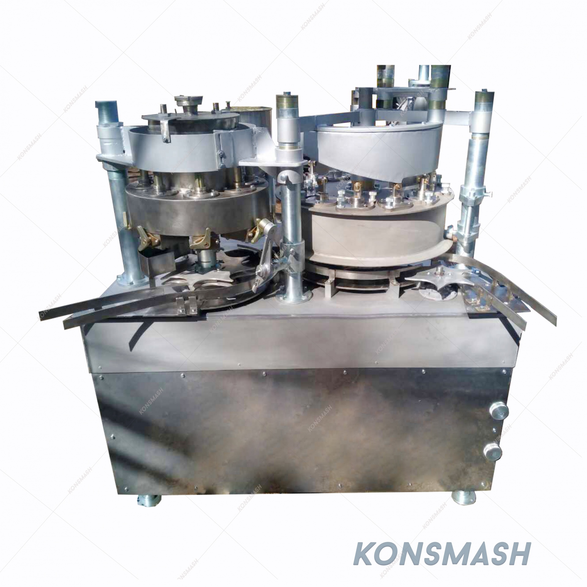

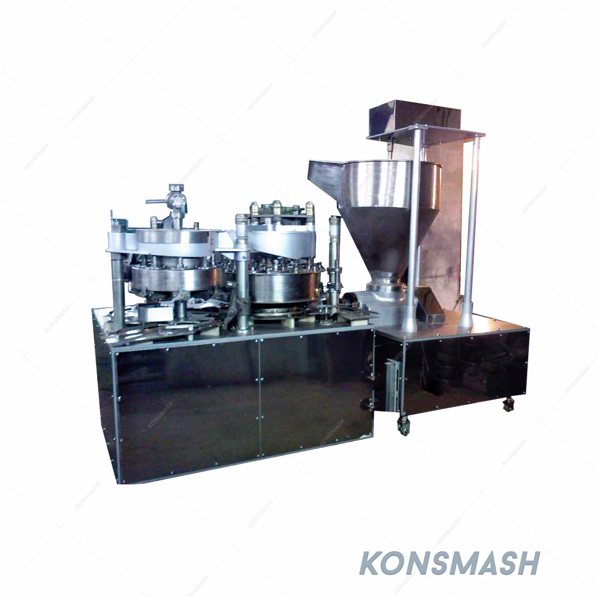

Дозировочно-наполнительный автомат В2-ФНА предназначен для механизированного дозирования и наполнения металлических и стеклянных банок мясом, жиром и солью с перцем при изготовлении мясных...
ООО «Продмашсервис»Дозатор В2-ФНА предназначен для дозирования и наполнения кусковым мясом,
жиром и солью с перцем металлических банок ГОСТ 5871 при производстве консервов "Мясо тушеное".
Импортных аналогов не имеет. Детали, контактирующие с пищевыми продуктами, изготовлены из нержавеющей стали.
Корпус подающего устройства имеет пароводяной обогрев. Работа автомата осуществляется следующим образом.
Пустые банки с цехового транспортера (после мойки) захватываются приемной звездой дозатора жира, который выдает
в каждую банку порцию жира и передает банку на промежуточную звезду, перемещающую банки под дозатор соли со специями,
после чего банки подаются под дозировочную башню для наполнения мясом.
Мясо в кусках 50 - 120 кг загружается в приемный бункер питателя и шнеком через насадку нагнетается в мерные стаканы.
Отрезка порции мяса в стакане производится сферическим ножом, после чего идет выдача дозы мяса в банку при движении поршней
вниз под наклонным участком копира. После допрессовки мяса в банке наполненные банки передвигаются выдающей звездой
на цеховой транспортер.
