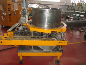

Наполнитель В2-ФНА под востановление.Автомат В2 ФНА фасует и дозирует мясо, жир и соль с перцем в жестяные банки № 3, 4, 8, 9, 12, 13, 43 ГОСТ 5981 при изготовлении консервов типа «Мясо...
Дозировочно-наполнительный автомат типа В2-ФНА новый.
Жестебанка №3; №8; №12. (99мм).
предназначен для дозирования кускового мяса и специй в консервные банки при производстве тушенки.
производительность 4500-6000 б/ч.
Служит для механизированного дозирования и наполнения металлических банок мясом, жиром и солью, с перцем при изготовлении консервов «Мясо тушеное» в мясоконсервных цехах мясоперерабатывающей промышленности. Автомат может работать и с мясорастительным сырьем, кашей с мясом и т.п.
Автомат состоит из стационарно установленного наполнителя и откатываемого по рельсам шнекового питателя. Автомат имеет основную башню с дозировочными цилиндрами для мяса, дозаторов соли и жира.
Производительность автомата регулируется от 78 до 120 банок в минуту, при условии использования кускового мяса при изготовлении консервов по ГОСТу и зависит от емкости банки.
При использовании автомата для выпуска консервов по ТУ производительность снижается.
Для переналадки автомата на другой размер банок необходимо иметь комплект сменных деталей (заказываются отдельно)
Габаритные размеры, мм: 2708х1335х1820
Масса, кг., не более: 2300
Установленная мощность, кВт/час: 5,2
Производительность, oб/ч.: 600
Доза мяса, кг., не более: 1,0
Доза соли с перцем, г.: 2,5 - 10
Точность дозирования мяса, соли с перцем, %: 3
Емкость бункера: мяса, кг., не более: 150
Емкость бункера: соли, кг., не более: 30
Емкость бункера: жира, кг, не более: 15
Температура подаваемого жира, град. С, не более: 70
Температура воды для обогрева корпуса питателя при производстве консервов "Свинина тушенная", град. С, не менее: 70
Расход воды на обогрев корпуса, куб. м./час.: 0,35
Высота загрузки мяса, мм.: 1630 - 2500
Обслуживающий персонал, чел.: 1
