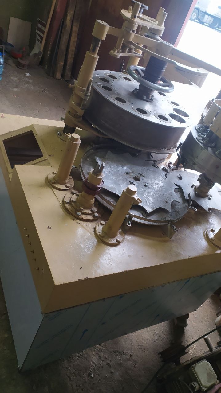

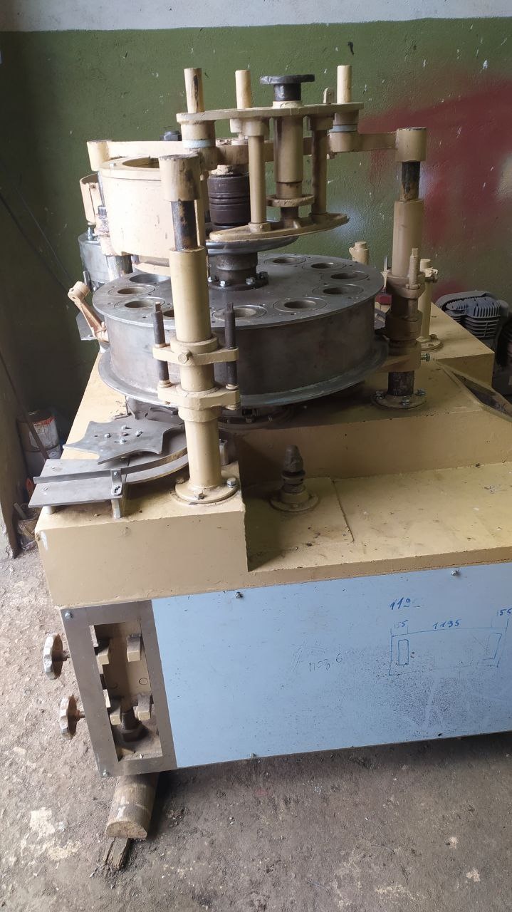

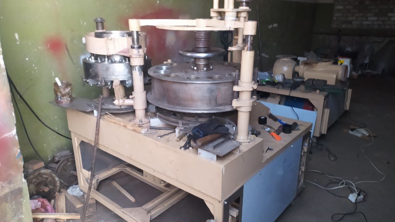

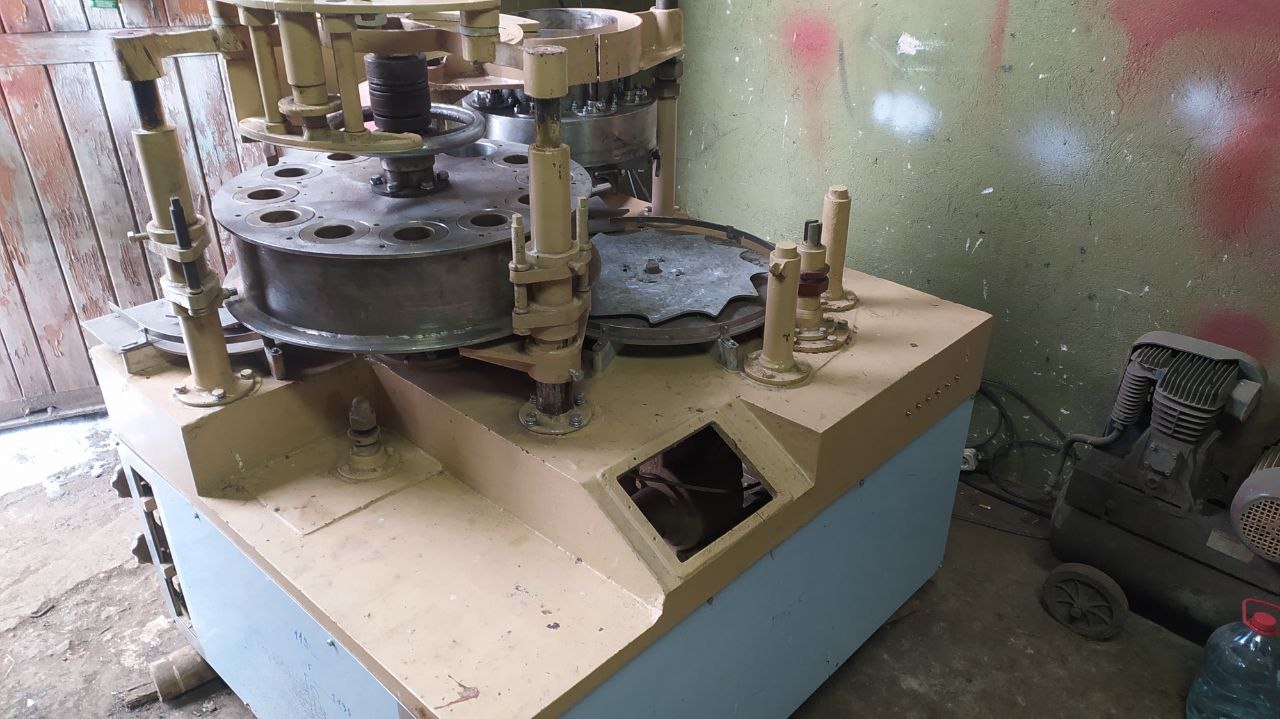

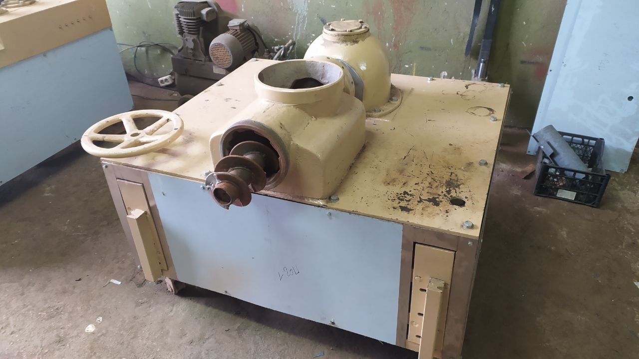

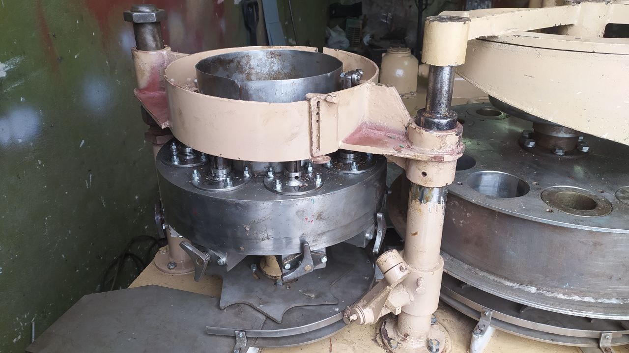

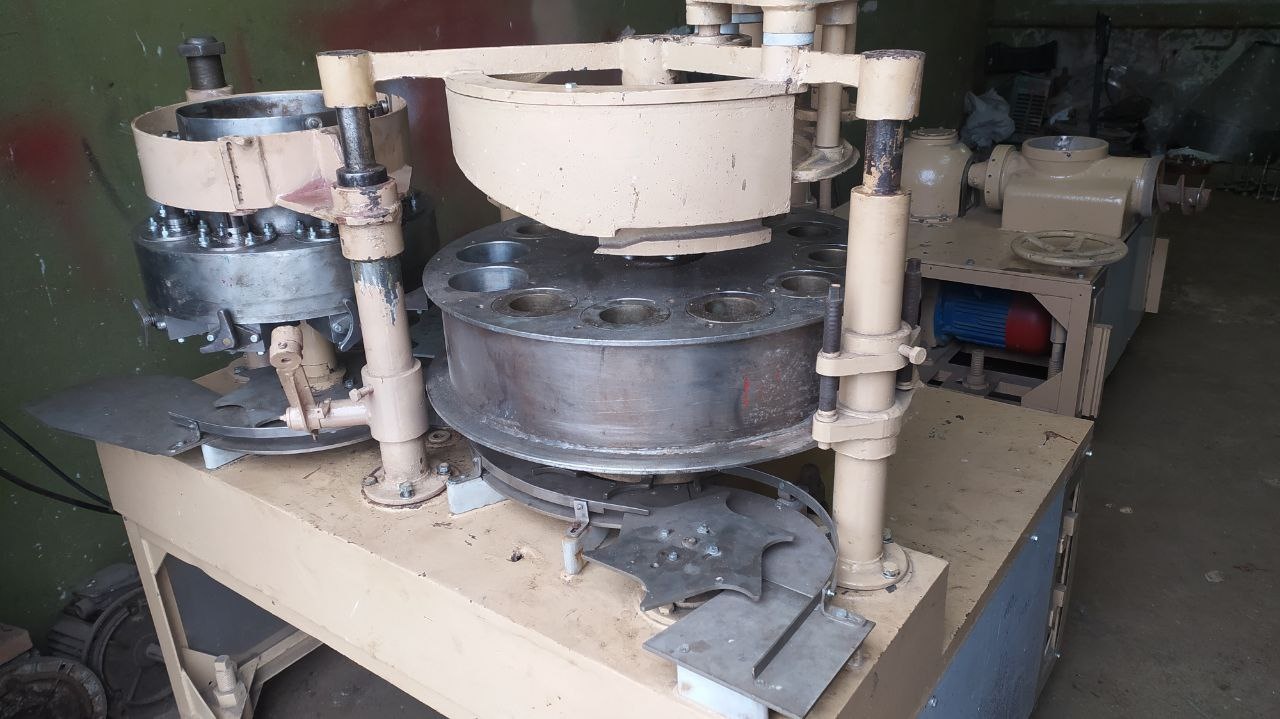

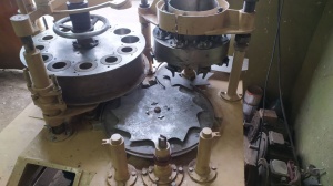

Дозировочно-наполнительный автомат типа В2-ФНА новый.Жестебанка №3; №8; №12. (99мм).предназначен для дозирования кускового мяса и специй в консервные банки при производстве...

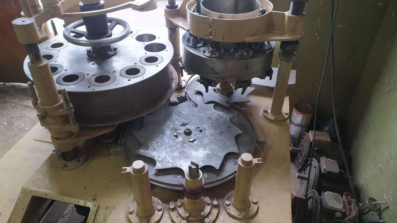

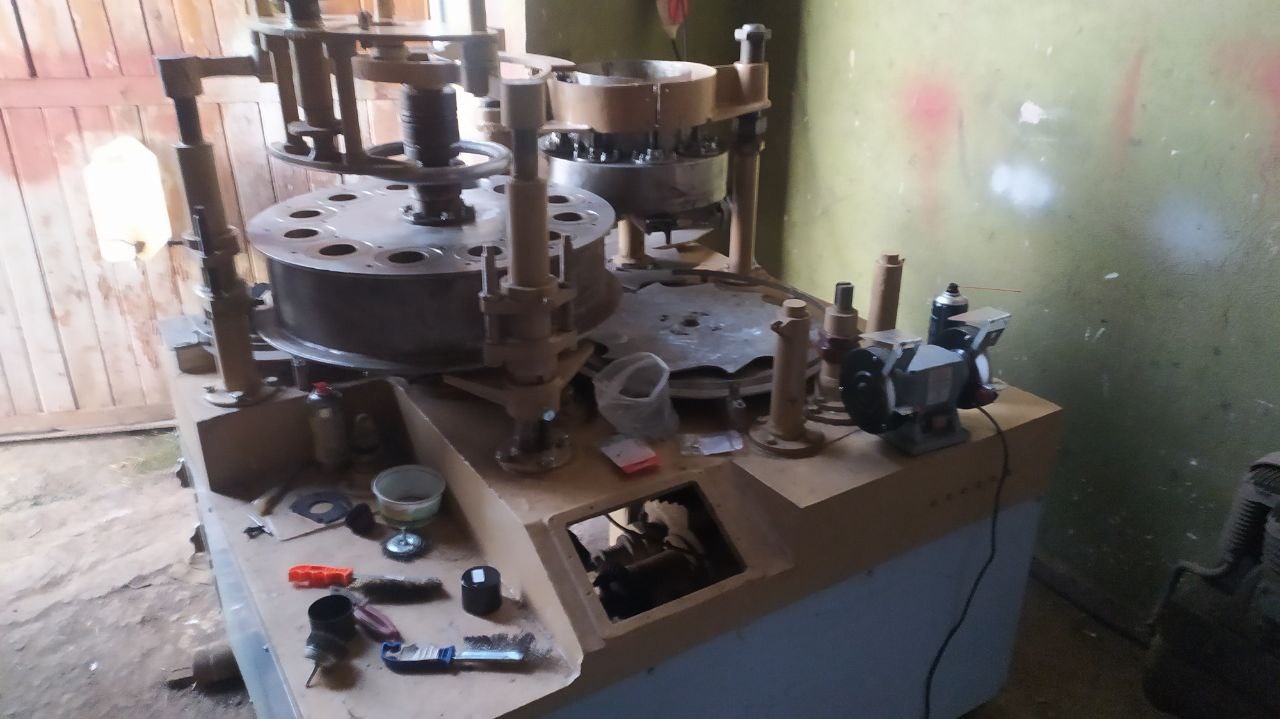

Наполнитель В2-ФНА под востановление.

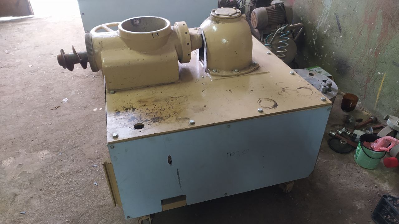

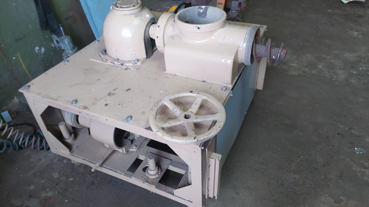

Автомат В2 ФНА фасует и дозирует мясо, жир и соль с перцем в жестяные банки № 3, 4, 8, 9, 12, 13, 43 ГОСТ 5981 при изготовлении консервов типа «Мясо тушеное».
Также используется для наполнения мясом, жиром и солью с перцем стеклянных банок 1-82-500 ГОСТ 5717-81.
