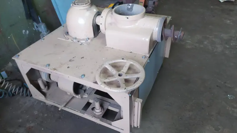

Наполнитель В2-ФНА под востановление.Автомат В2 ФНА фасует и дозирует мясо, жир и соль с перцем в жестяные банки № 3, 4, 8, 9, 12, 13, 43 ГОСТ 5981 при изготовлении консервов типа «Мясо...
Автомат В2 ФНА фасует и дозирует мясо, жир и соль с перцем в жестяные банки № 3, 4, 8, 9, 12, 13, 43 ГОСТ 5981 при изготовлении консервов типа «Мясо тушеное».
Также используется для наполнения мясом, жиром и солью с перцем стеклянных банок 1-82-500 ГОСТ 5717-81.
ТЕХНИЧЕСКАЯ ХАРАКТЕРИСТИКА. Автомат В2 ФНА.
Производительность техническая, шт/ч:
для жестебанок №№ 3,4,8,9,43 ГОСТ 5981-82
до 7200
для жестебанок №№ 12,13 ГОСТ 5981-82 и
стеклянной тары
до 4680
Доза мяса, кг, не более
1
Точность дозирования, %
3
Установленная мощность, кВт
7,7
Потребление электроэнергии, кВт/ч, не более
6,5
Расход сжатого воздуха, м3/ч, не более
0,005
Давление потребляемого воздуха, МПа
0,6
Занимаемая площадь, м2
5,7
Габаритные размеры, мм
3000 х 1900 х 2300
Масса, кг, не более
2600
