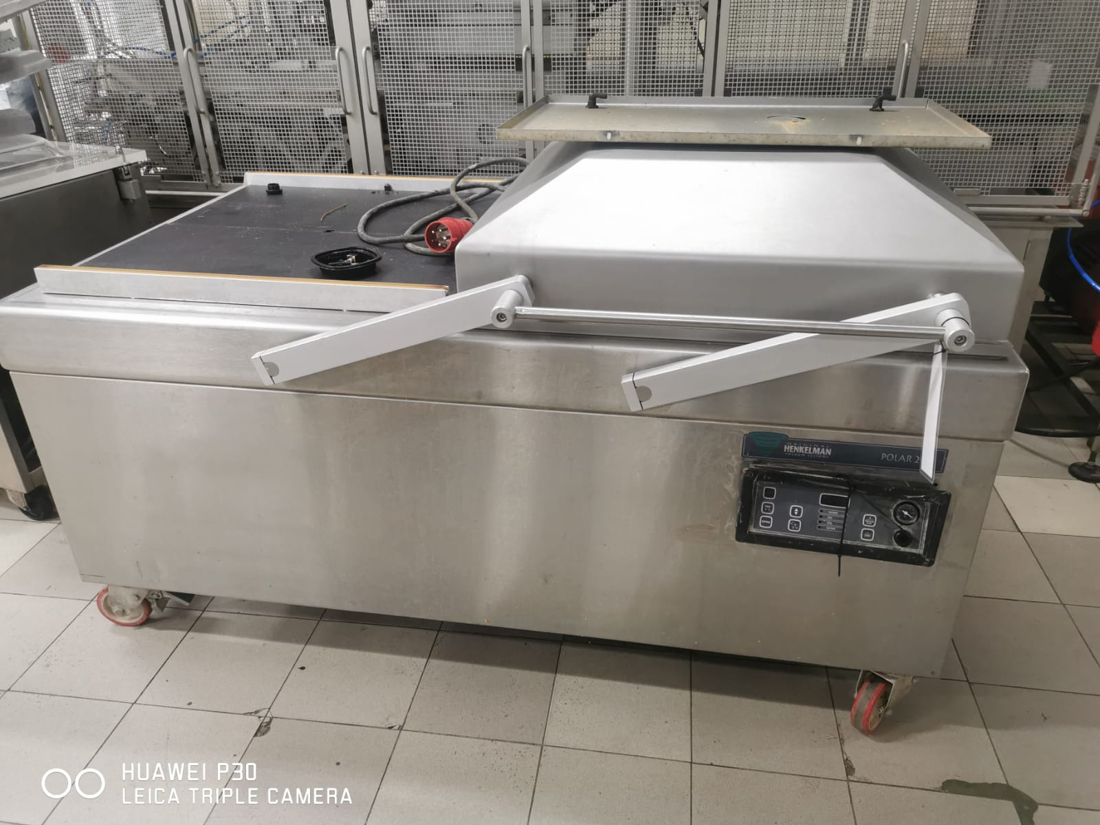

Вакуумный упаковщик Polar 2-95Производство – ГолландияКорпус и камераВыполнены из нержавеющей стали. Вес упаковщика – 900 кгГабаритные размеры упаковщика – 1110х2420х1130 ммРазмер камеры – две по...
ООО «Технологии и оборудование»Производство – Голландия
Корпус и камера
Вес упаковщика – 657 кг
Габаритные размеры упаковщика – 1215х1985х1180 мм
Размер камеры – две по 840х1050х255 мм
Максимальный размер упаковываемого продукта – 840х830х255 мм
Система запайки пакета
Две сварных планки в каждой камере – 840 мм каждая.
Планки снабжены двумя выпуклыми запаечными струнами шириной 3,5 мм.
Их закругленная форма позволяет запаивать пакеты испачканные
жировым составом. При желании заказчика производится замена
одной запаечной струны на струну обрезки. В зависимости от
толщины и состава пакетов регулируется время сварки. Для увеличения производительности и при небольшой высоте упаковываемого продукта пакеты можно укладывать на сварочную планку внахлест, в два слоя.
Система вакуумирования
Насос “Busch” (Германия) – производительность 300 м3/час.
Максимальный показатель вакуума 2 мbar (-0,998 атмосферы) достигается за 15 сек.
Для продления срока эксплуатации насоса предусмотрена сервисная программа сушки насоса для выведения конденсата (обычно задействуется один раз в неделю).
