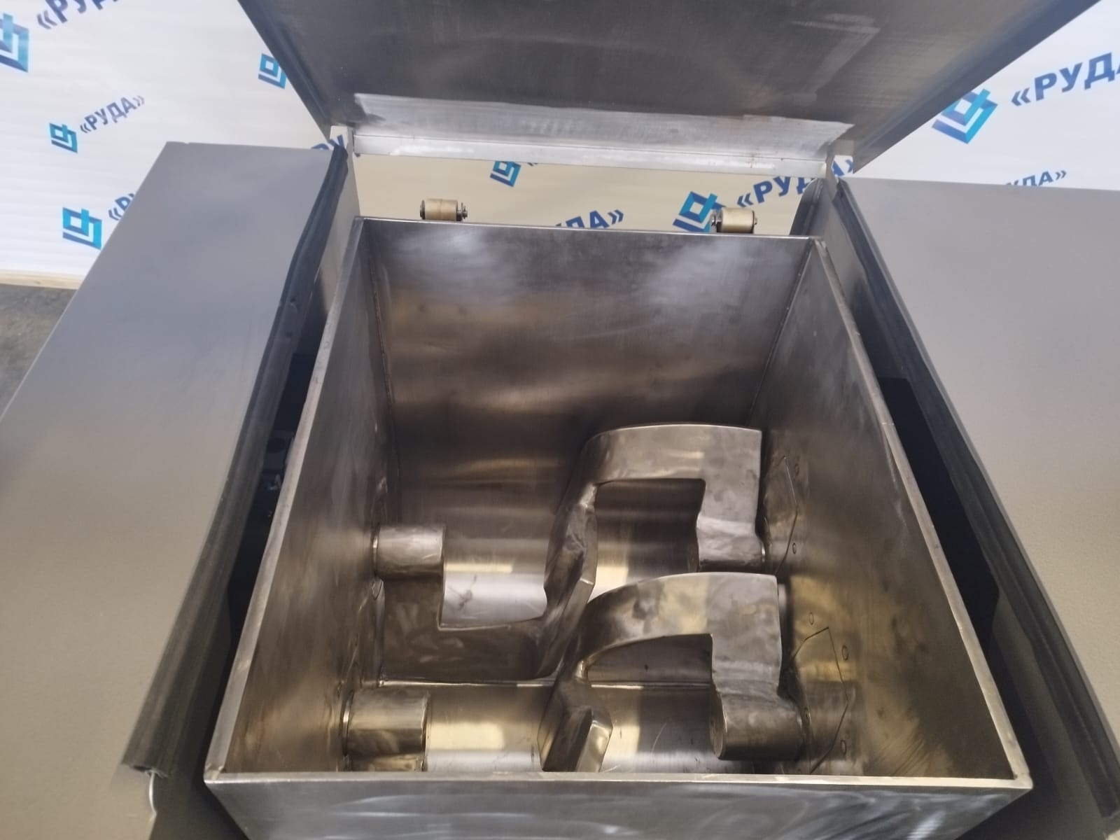

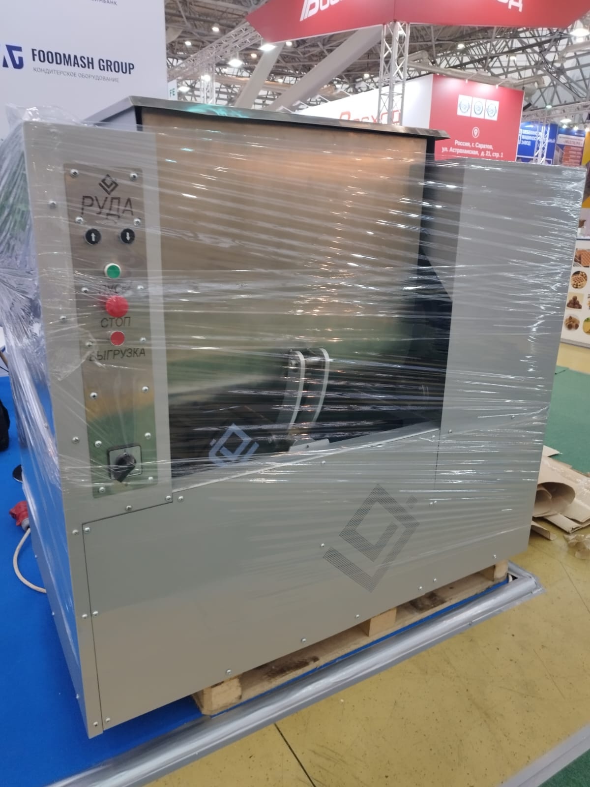

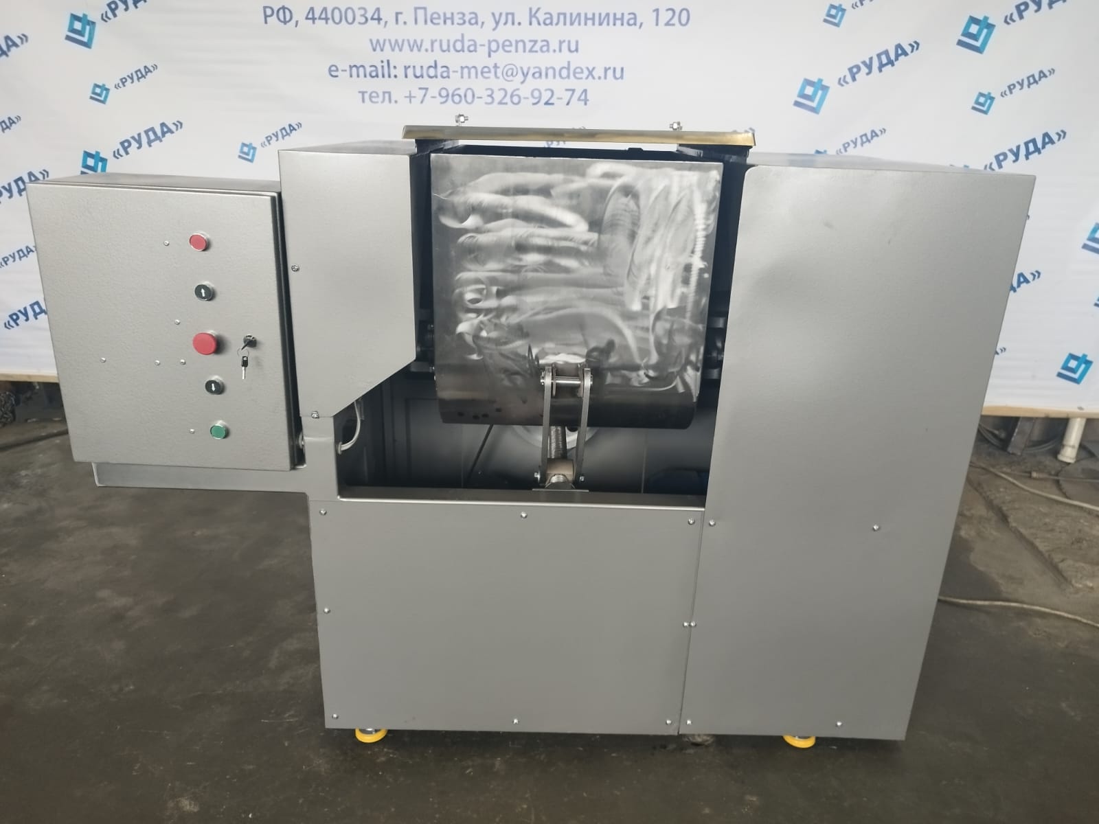

Тестомес ТЗМ300 — Руда оснащен сварной (дежой) с терморубашкой, в которой установлены два месильных вала с Z–образными лопастями 25 мм толщиной. Дежа и месильные органы у модели ТЗМ300 — Руда изготовлены из нержавеющей стали.
Привод валов осуществляется электродвигателем. Перемешивание теста осуществляется месильными валами, вращающимися навстречу друг другу, что обеспечивает замес высокого качества.
Для предотвращения выброса муки при загрузке корыто (дежа) снабжено подвижной крышкой. Для загрузки других компонентов и выгрузки готового теста корыто машины опрокидывается на угол до 100 градусов при помощи поворотного устройства. При максимальном угле поворота срабатывает конечный выключатель и поворот автоматически останавливаются. Лопасти при любом повороте корыта автоматически останавливаются.
При необходимости через штуцер (гибкими шлангами) в терморубашку месильной емкости подается пар или горячая вода для прогрева смешиваемых компонентов или холодная вода для охлаждения, согласно технологии производства.
Тестомесильные машины серии ТЗМ наилучшим образом подходят для замеса крутого теста самой плотной консистенции на предприятиях пищевой промышленности.
технические характеристики
п/п
наименование
Ед.измерения
1
Рабочее давление пара в терморубашке
не более 0,7 кг/кв. см
2
Мощность привода месильного органа
5,5 кВт
3
Мощность привода поворота корыта
1,1 кВт
4
Напряжение сети
380 В
5
Объем дежи
300 л.
6
Частота вращения валов
38 об/мин
7
Максимальный угол поворота корыта
100 град
8
Масса одного замеса по тесту для пельменей
100 кг
9
Масса одного замеса по тесту для сушек
160 кг
10
Производительность по тесту для сушек
950 кг/ч
11
Габариты
1550х850х1350 мм
12
Масса
772 кг
