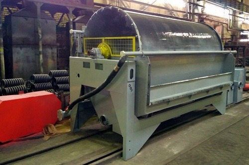

Сепаратор магнитный барабанный с противоточной ванной ПБМ-П-150/300 предназначен для обогащения методом мокрой сепарации сильномагнитных руд и материалов крупностью до 1 мм с разделением на два продукта: магнитный и немагнитный. Используются для оснащения обогатительных фабрик, предприятий черной металлургии.
Конструкция сепараторов ПБМ-П-150/300 позволяет изменять положение магнитных систем, создавая оптимальный режим работы.
Отличительной особенностью сепараторов ПБМ-П-150/300 является их повышенная надежность, простота эксплуатации и обслуживания.
Барабаны сепараторов ПБМ-П-150/300 комплектуются проводами в виде мотор-редукторов собственного производства, как для внутреннего, так и для внешнего расположения приводов, при этом обеспечивается их безотказная работа в течение цикла между двумя капитальными ремонтами (не менее 18000 часов).
Производительность по исходному твердому материалу, т/ч 300
Магнитная индукция на поверхности барабана, Тл не менее 0,160
Диаметр барабана, мм 1500
Длина барабана, мм 3000
Мощность эл.привода, кВт, не более 11
Крупность питания, мм 0-3
Габаритные размеры, мм 4000х2700х2600
Масса, кг 7000
Количество барабанов 1
