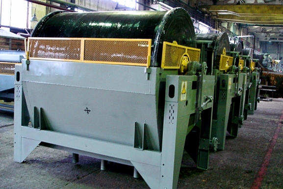

Сепаратор магнитный барабанный ПБМ-150/200 предназначен для обогащения методом мокрой сепарации сильномагнитных руд и материалов крупностью до 1 мм с разделением на два продукта: магнитный и немагнитный. Используются для оснащения обогатительных фабрик, предприятий черной металлургии.
Конструкция сепараторов ПБМ-150/200 позволяет изменять положение магнитных систем, создавая оптимальный режим работы.
Отличительной особенностью сепараторов ПБМ-150/200 является их повышенная надежность, простота эксплуатации и обслуживания.
Барабаны сепараторов ПБМ-150/200 комплектуются проводами в виде мотор-редукторов собственного производства, как для внутреннего, так и для внешнего расположения приводов, при этом обеспечивается их безотказная работа в течение цикла между двумя капитальными ремонтами (не менее 18000 часов).
Сепараторы с внутренним и наружным приводом взаимозаменяемы по технологическим параметрам, габаритным и установочным размерам.
Обечайки и торцевые крышки барабанов, а так же короба, ванны, разгрузочные желоба, приемники коробов, питающие патрубки, разгрузочные хвостовые течки покрываются износостойкими полиуретановыми покрытиями, обеспечивающими срок службы не менее 18000 часов (цикл между капитальными ремонтами). Так же по заказу потребителей металлоконструкция сепаратора может быть поставлена с окраской наружных поверхностей цинконаполненными полиуретановыми антикоррозионными покрытиями со сроком службы не менее 6 лет.
Наименование показателя Показатель
Производительность по исходному твердому материалу, т/ч 250
Магнитная индукция на поверхности барабана, Тл не менее 0,160
Диаметр барабана, мм 1500
Длина барабана, мм 2000
Мощность эл.привода, кВт, не более 7,5
Крупность питания, мм 0-6
Габаритные размеры, мм 3000х2700х2600
Масса, кг 600
Количество барабанов 1
