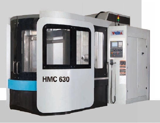

ООО«Гальвано»Центр обрабатывающий горизонтальный HMC630 может с успехом использоваться в различных отраслях промышленности: автомобилестроение, производство станков и автоматических линий, аэрокосмической отрасли и других. Высокожесткая оребренная конструкция станины и основных узлов, в сочетании с высокоточными линейными направляющими и оптическими линейками – (опция) обеспечивают максимальную (4 мкм) точность позиционирования и скорость быстрых перемещений 32 м/мин. Подача СОЖ через шпиндель позволяет применять инструмент для выполнения операций глубокого сверления и фрезерования сложноконтурных поверхностей. Исполнение станка со столом с дискретностью 0,001 (4-я ось) значительно расширяет возможности станка. Увеличение емкости магазина инструментов до 80 позиций, независимый выбор инструмента, минимальное время смены инструмента существенно экономит время и повышает производительность. Конструкция телескопической защиты направляющих облегчает сход стружки и СОЖ. В станке предусмотрена возможность установки системы охлаждения поливом, обеспечивающая эффективное удаление стружки из зоны резания.
Технические характеристики:
Перемещение | ||
Оси X*Y*Z | мм | 1000*800*750 |
Расстояние от оси шпинделя до поверхности стола | мм | 200 - 950 |
Расстояние от торца шпинделя до центра стола | мм | 50 - 850 |
Стол | ||
Размеры стола | мм | 630 х 630 |
Максимальная нагрузка на стол | кг | 1200 |
Время смены паллеты | сек | 8 |
Количество паллет | шт | 2 |
Скорости подач | ||
Быстрое перемещение по осям | мм/мин | 20000 |
Рабочая подача | мм/мин | 1 - 5000 |
Шпиндель | ||
Конус шпинделя | ISO | ВТ 50 |
Скорость вращения шпинделя | об/мин | 45 - 4500 |
Двигатели | ||
Двигатель шпинделя | кВт | 15/18.5 |
Серводвигатели по осям X*Y*Z | кВт | 3.8*3.8*4.5 |
Двигатель циркуляционной системы смазки шпинделя | Вт | 370 |
Двигатель централизованной системы смазки | Вт | 12 |
Двигатель насоса СОЖ (для инструментов и стружки) | кВт | 0.75/1.5 |
Двигатель конвейера стружки | Вт | 90 |
Автоматическая смена инструмента | ||
Емкость инструментального магазина | поз. | 60 |
Максимальный диаметр инструмента | мм | 140 |
Максимальная масса инструмента | кг | 20 |
Максимальная длина инструмента | мм | 450 |
Время смены инструмента | сек | 8 |
Точность станка | ||
Индексируемый угол | град. | Станд.:1º; Опц.:5º и 0.001º |
Повторяемость | град. | ±4" |
Точность позиционирования | мм | 0.004 |
Прочие | ||
Габариты станка | мм | 6788 x 2950 x 2950 |
Масса станка | кг | 18000 |
