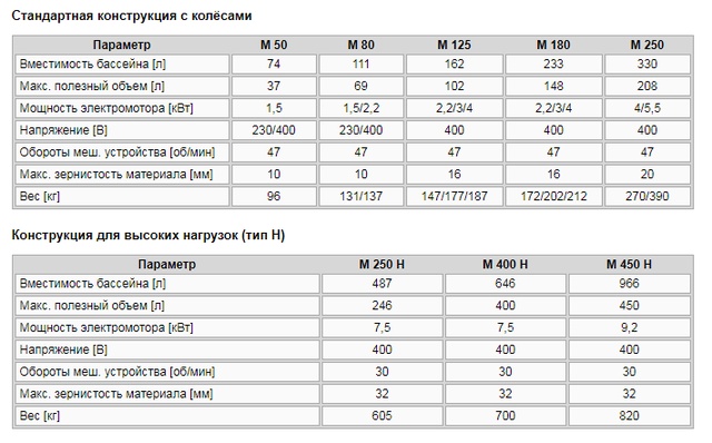

ХАРАКТЕРИСТИКИ
Принцип действия бетономешалки Принудительный
