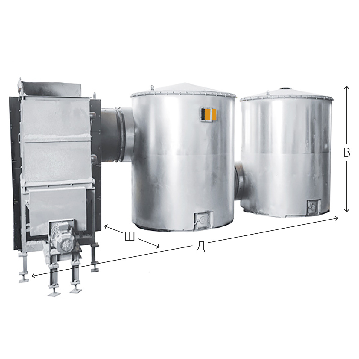

Теплогенератор на твердом топливе, ТТБ-3000Ш
Обновлено 23.09.2023 166982
Компания «Доза-Гран» - лидер на рынке биотехнологий.
Тепловая мощность: от 1 до 2,5 МВт.
Установленная электрическая мощность: 12,25 кВт.
Расход топлива: 500-1500 кг/ч
Объем образуемого агента сушки: 20000-38000 м3/ч
Габаритные размеры (ДхШхВх): 13246×4800×2505 мм
Масса: 31280 кг
Применение: предназначен для превращения химической энергии сжигаемого:
твердого древесного топлива (щепа, стружка, опил)лузги или торфа
в тепловую энергию теплоносителя, нагретого до требуемой температуры и передачи ее потребителю вентилятором или дымососом.
Теплогенератор используется в качестве производителя теплоносителя (агента сушки), разбавленного воздухом до заданной температуры для сушильных комплексов. Поддержание заданного объема и температуры агента сушки на выходе из топочного блока обеспечивается автоматизированной подачей топлива в топку и регулированием количества подмешиваемого воздуха.
