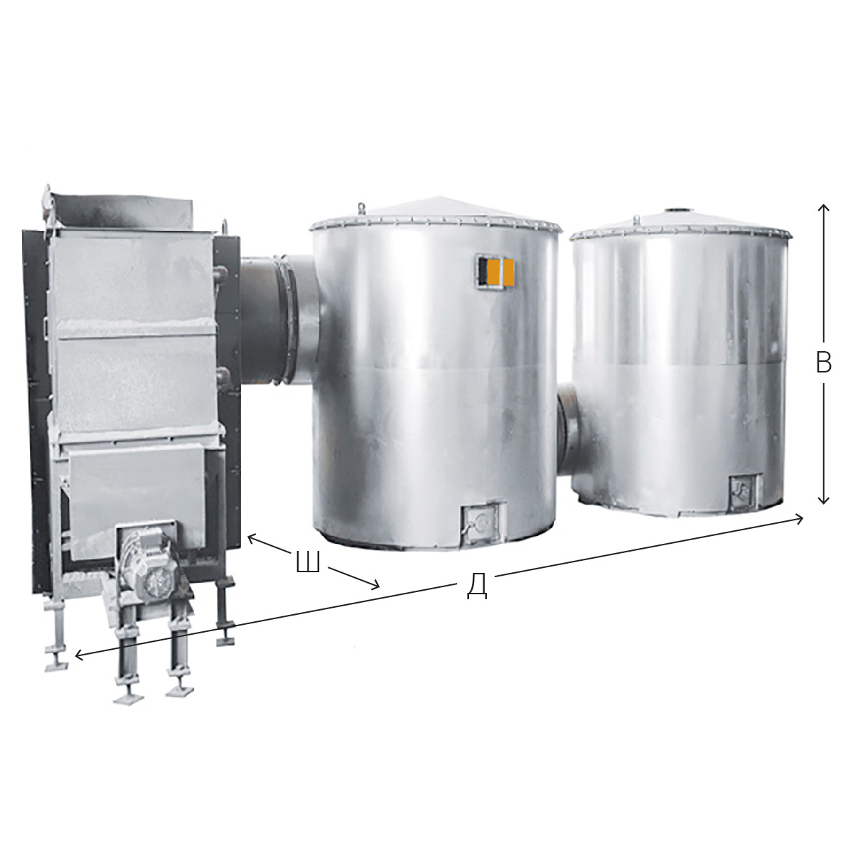

ООО «Доза-Гран»Теплогенератор на твердом топливе, ТТБ-2000Ш
Компания «Доза-Гран» - лидер на рынке биотехнологий.
Тепловая мощность: 0,5-2 МВт.
Установленная электрическая мощность: 11,07 кВт.
Расход топлива: 250-1000 кг/ч
Объем образуемого агента сушки: 10000-25000 м3/ч
Габаритные размеры (ДхШхВх): 10246×4729×2500 мм
Масса: 23200 кг
Применение: предназначен для превращения химической энергии сжигаемого:
твердого древесного топлива (щепа, стружка, опил)лузги или торфа
в тепловую энергию теплоносителя, нагретого до требуемой температуры и передачи ее потребителю вентилятором или дымососом.
Теплогенератор используется в качестве производителя теплоносителя (агента сушки), разбавленного воздухом до заданной температуры для сушильных комплексов. Поддержание заданного объема и температуры агента сушки на выходе из топочного блока обеспечивается автоматизированной подачей топлива в топку и регулированием количества подмешиваемого воздуха.
