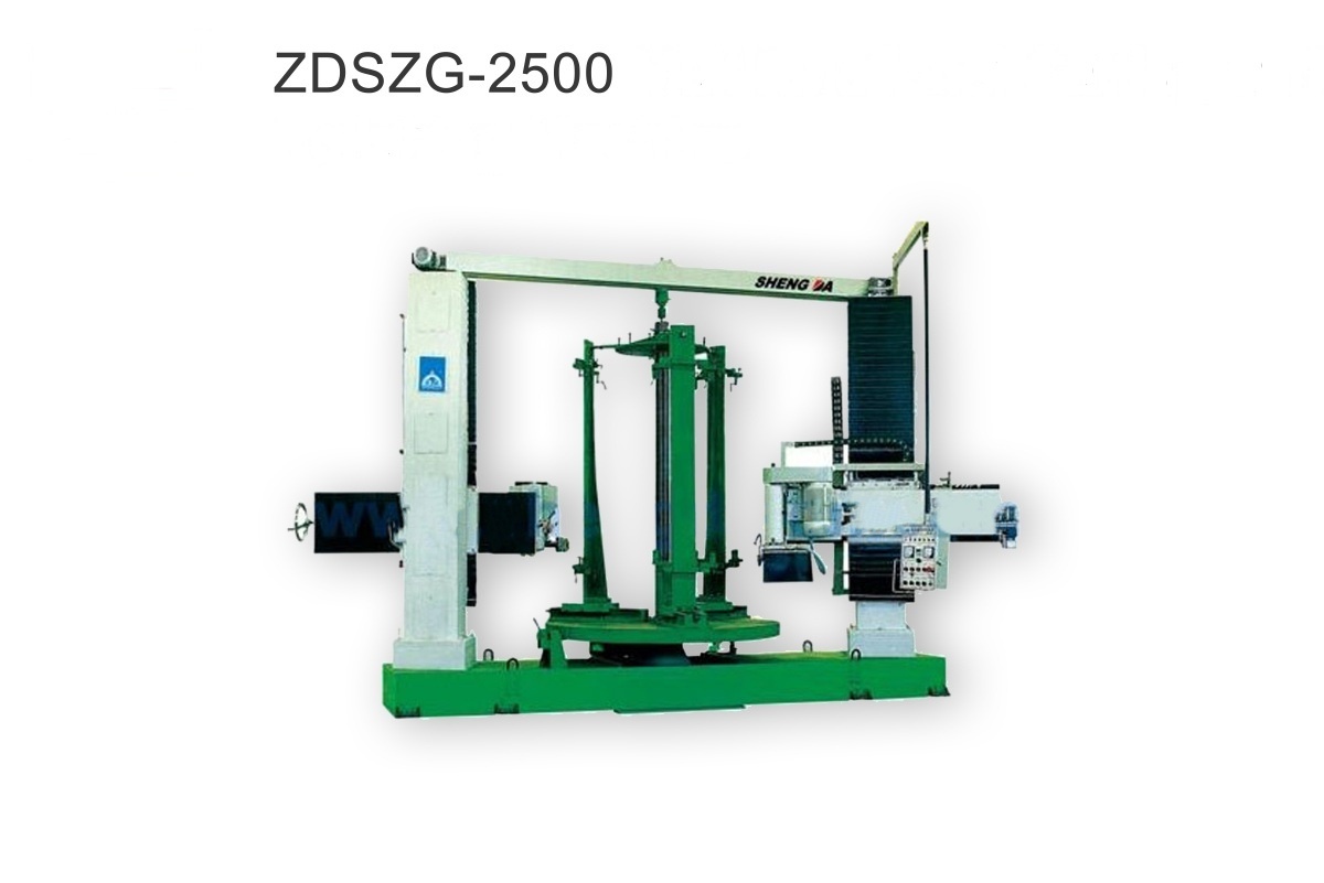

StetcoМашина для резки и полировки каменных колонн ZDSZG-2500 – это многофункциональный габаритный стационарный автоматический электромеханический станок вертикального типа цикличного действия, предназначенный для эксплуатации в условиях крупных и средних комбинатов камнеобрабатывающей индустрии. Данное изделие оптимально подходит для высококачественного и ускоренного изготовления колонн из природного и искусственного камня (максимальная высота заготовки составляет 1300 мм, диаметр – 2500 мм), и, в частности, римских колонн. Готовая продукция широко используется для декоративного оформления парковых зон, аллей, внутренних помещений и внешних фасадов.
Многофункциональный станок для резки и полировки ZDSZG-2500 базируется на надежной литой станине, которая имеет приспособления для крепления к грунту. В центре установки смонтирована круглая вращающаяся платформа, ее ось в виде вала зафиксирована в верхней точке на портальной перекладине. На платформе предусмотрено четыре вертикальные планки с нижним и верхним фиксаторами, что позволяет крепить на платформу сразу четыре каменных полуцилиндра. С одной стороны портала зафиксирована каретка для подачи горизонтально направленной фрезы. На каретке закреплен высокоскоростной электромотор, который передает крутящий момент на вал ножа через жесткую клиновидную ременную передачу, закрытую металлическим кожухом. С противоположной стороны портала работает каретка с инструментом для полирования. Операции не проводятся одновременно. Станок спроектирован таким образом, что на единой базе предусмотрены инструменты для резки и полировки, то есть нет необходимости переставлять заготовку между этими операциями, что существенно сокращает время на общий цикл. Фотоэлектрическая система датчиков автоматически отслеживает позиционирование режущего инструмента по отношению к поверхности обрабатываемого объекта.
Оборудование для резки и полировки колонн из камня ZDSZG-2500 оснащается микрокомпьютерным управлением, что обеспечивает меньшее количество отходов, и максимальную точность по сравнению с аналогами станков с ручной подачей. Блок управления выполнен в виде консоли на поворотной штанге. Кнопка аварийной блокировки существенно повышает степень сохранности материальной части.
Технические характеристики:
| Диаметр лезвия | 600 мм |
| Мощность главного двигателя | 11 кВт |
| Потребление воды | 6 м³/ч |
| Габаритные размеры | 7000 x 2500 x 4000 мм |
| Вес | 6800 кг |
