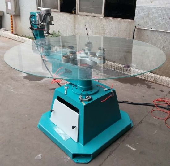

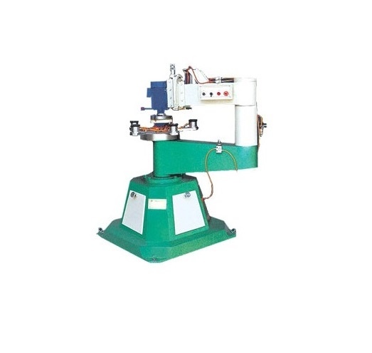

Шлифовальный станок ЛШ-1С является универсальным устройством для обработки, как криволинейных торцов плоского стекла, так и прямых. Процесс шлифовки кромки и придания ей определенной формы...
Многофункциональный станок для шлифовки и полировки непрямолинейных наружных и внутренних кромок стекла
Краткое описание:
- Предназначен для шлифовки и полировки криволинейных кромок стекла как наружного периметра, так и внутренних отверстий
- Форма кромки на стекле задается формой используемых периферийных кругов.
- Изделия простой формы (окружности, овалы) могут обрабатываться в автоматическом режиме.
- Шпиндель имеет возможность поворота на 90°по отношению к вертикали
- Скорость вращения рабочего стола регулируется бесступенчатым вариатором
- Простой в работе и надёжный станок
Технические характеристики:
- Угол наклона шпинделя: 0°-90°
- Макс. ширина фацета: 40мм.
- Угол фацетирования: 0°-45°
- Толщина стекла: 3мм.-30мм.
- Наружный размер стекла: 400-1400мм.
- Мин диаметр внутреннего отверстия: Ø40мм.
- Скорость вращения рабочего стола: 0.5-4.5 r/мin
- Установочная мощность: 2.2КВт.
- Габаритные размеры: 1.5м * 1.5м * 1.6м
- Вес: 500кг
