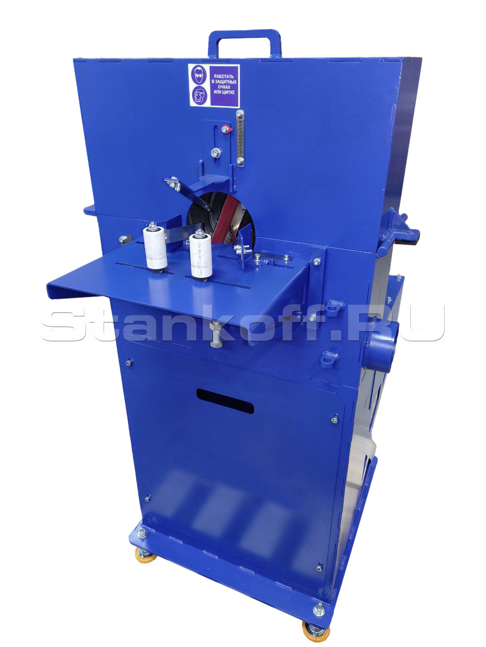

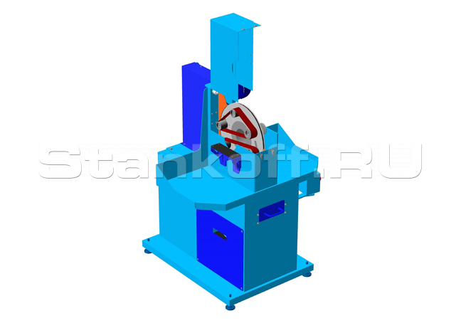

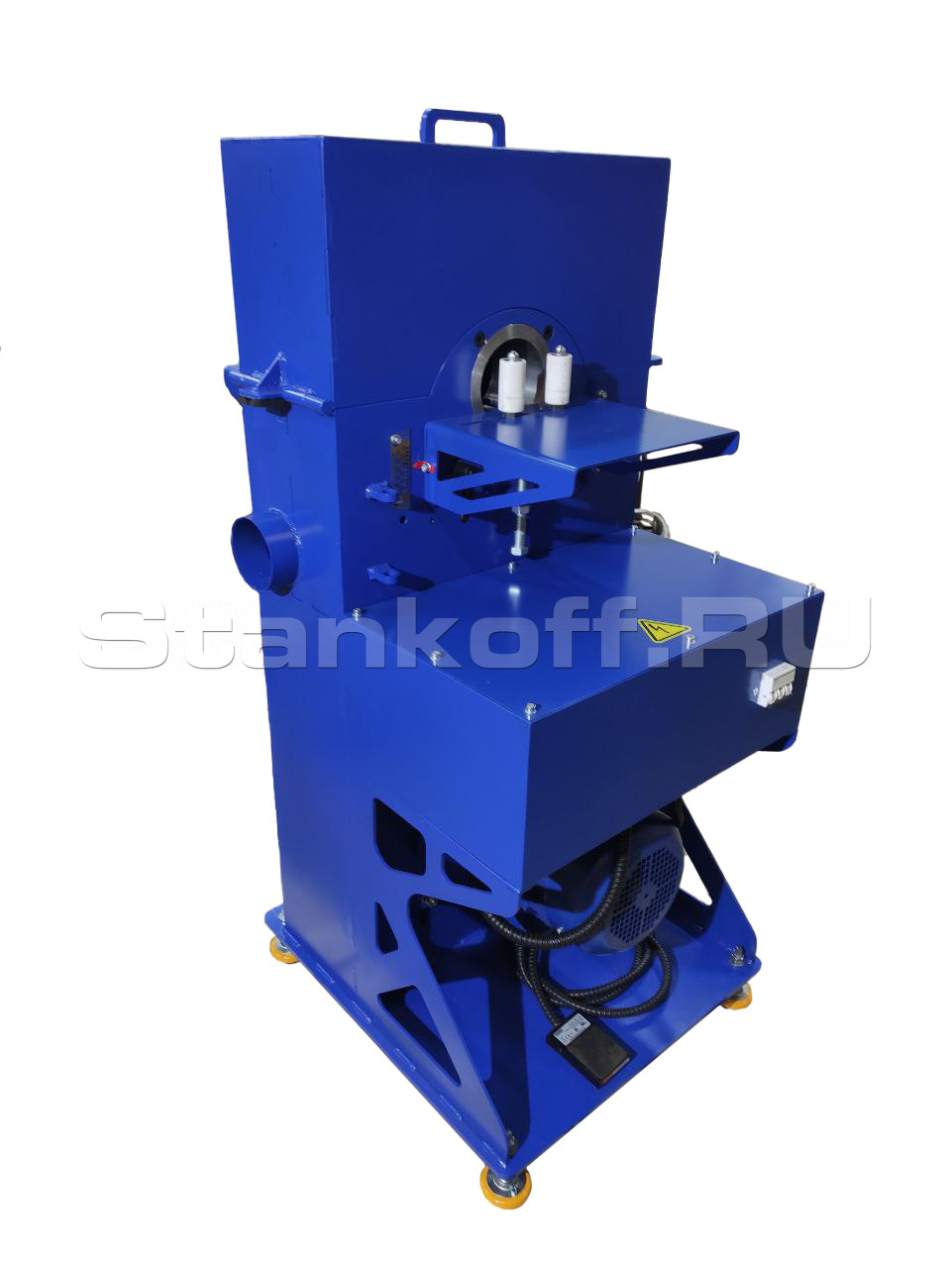

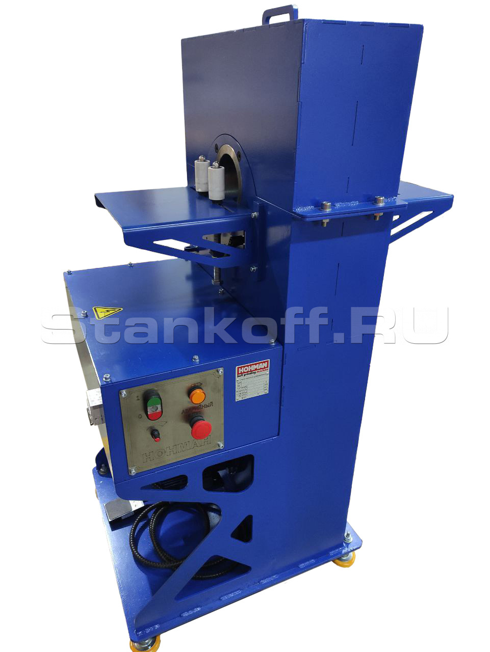

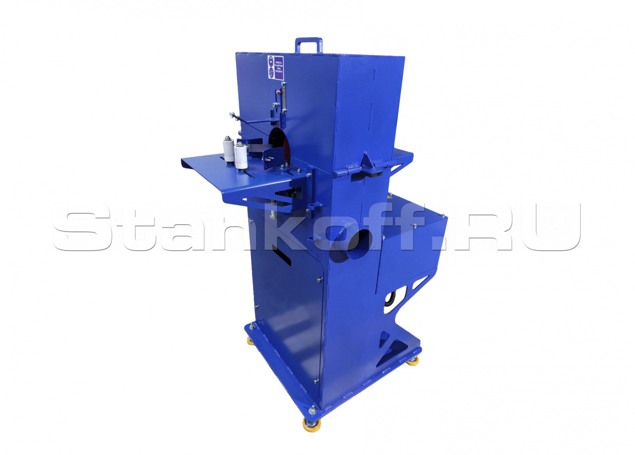

Станок для шлифовки и полировки труб, прямых и изогнутых деталей круглого или овального сечения из дерева,черной и нержавеющей стали, алюминия, меди и других материалов. Может применяться на любом производстве для обработки металлических деталей прямой и изогнутой формы.
Отлично подходит для применения на мебельном производстве - для шлифования изогнутых деталей стульев, при изготовлении металлоконструкций - шлифовка лестничных ограждений и перил и др. Используя шлифовальные ленты различной зернистости и полировальные ленты, можно легко добиться зеркального блеска поверхности детали. Скорость вращения ленты регулируется частотным преобразователем.
| Диаметр обрабатываемой заготовки, мм | 2-50 |
| Минимальный радиус изгиба заготовки, мм | 80 |
| Скорость подачи материала | ручная |
| Размер шлиф. ленты, мм | 585х25(30) |
| Электродвигатель привода лент | 1.5х3000 |
| Электродвигатель привода диска | 1,1х1000 |
| Габариты, мм | 750х570х1150 |
| Масса, кг | 235 |
