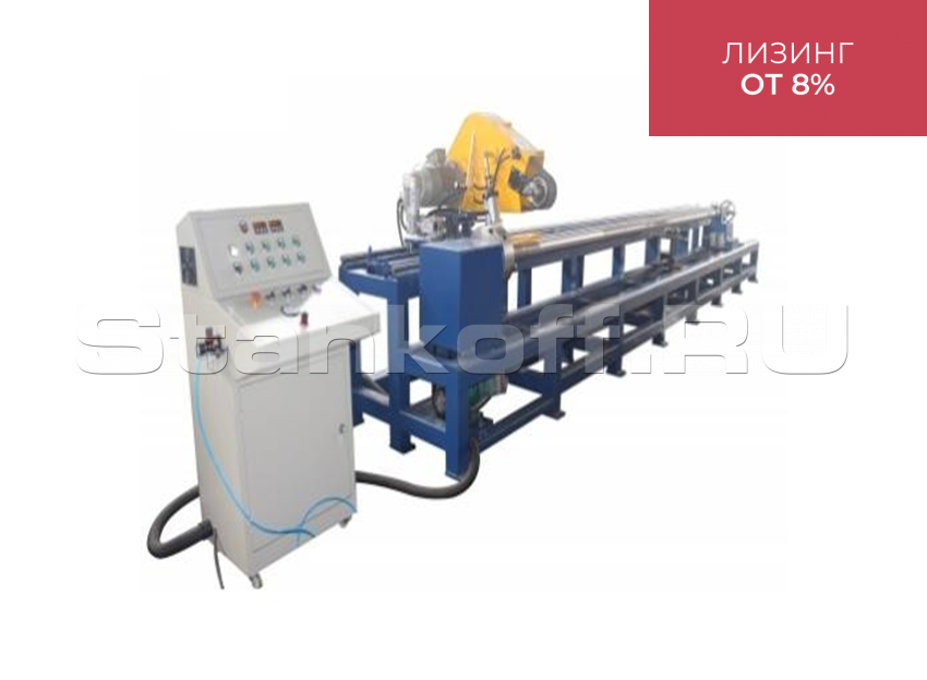

Станок для шлифовки столбов и опор ЛС-100
Ленточно-шлифовальный станок ЛС-100 предназначен для шлифовки круглых и конических изделий ( трубы, столбы опор освещения и т.п.), а также шлифовки продольного сварного шва. Полная шлифовка опор круглого сечения производится на провисе ленты с вращением заготовки. Обработка сварного шва опоры освещения производится на провисе ленты без вращения заготовки.
Станок изготавливается в открытом исполнении с возможностью подключения зонта аспирационной установки, позволяющего собирать продукты обработки. Шлифовка выполняется бесконечно абразивной лентой, возможна установка металлических щеток для удаления ржавчины. Станина станка выполняется в виде модульной конструкции, позволяющей производить перевозку в неспециализированном транспортном средстве. Промежуточные опоры и задняя подвижная бабка позволяют обрабатывать заготовки длиной от 500 до 10500мм. Сила прижима регулируется пневмоцилиндром.
Размер обрабатываемой детали (в сечении): от 30мм (в данном случае 50мм трубы не обрабатываются), от 50мм до 250мм включительно. Больший конус устанавливается в патрон.
Комплектация
- Станок ЛС-100 – 1 шт.;
- Паспорт – 1 шт.;
- Шлифовальная лента – 1 шт.
| Рабочий инструмент | Шлифлента |
| Размер абразивной ленты, мм | 2000х100 |
| Количество лент | 2 |
| Напряжение питающей сети, В | 380 |
| Общая потребляемая мощность, кВт | 11 |
| Скорость движения ленты, м/c | 0-30 |
| Регулировка скорости ленты | да |
| Натяжение ленты | Пневмоцилиндр |
| Длина обрабатываемой заготовки, мм min-max | 500-10500 |
| Точка подключения к аспирации | Есть |
| Производительность аспирационной установки | Не менее 3000 м3/час |
| Форма обрабатываемой поверхности | Прямые трубы круглого сечения |
