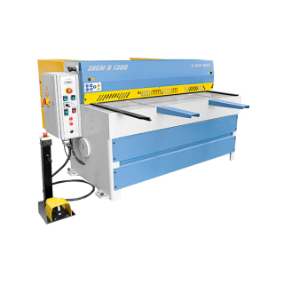

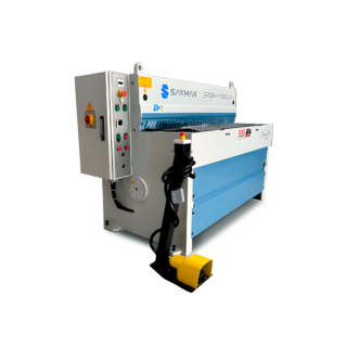

Гильотинные ножницы электромеханические SRGM-H 3060x2
Электромеханические гильотинные ножницы с наклонным ножом для рубки листового металла. Станки выполнены из прочной сварной конструкции. Ножи данных гильотин выполнены из высокоуглеродистой стали и имеют две режущих стороны. Рабочая балка имеет превосходное скольжение, которое достигается за счет тефлоновых направляющих. Удобная система регулировки зазора ножей.
Преимущества
  • Высококачественный стальной корпус;
  • Высокоуглеродистые гильотинные ножи, заточенные с нескольких сторон;
  • Задний упор для точного позиционирования;
  • Шариковые направляющие для простого перемещения по столу подачи;
  • На лицевой стороне станка выполнены механизмы для быстрой регулировки зазора между режущими ножами;
  • Все станки снабжены понятной консолью управления и ножной педаль.
Особенности конструкции
Цифровой контроллер ELGO для управления задним упором
Задний упор для моделей с NC контроллером
Передний стол гильотинных ножниц SRGM-H
Маховик для регулировки заднего упора
Упор для резки под углом от 0 до 180 градусов
Комплект поставки
  • Ручной задний упор 750 мм
  • Скользящий упор с линейкой для точной настройки параметров реза
  • Ножная педаль управления с кнопкой аварийного отключения станка
  • Счетчик резов
  • Передние поддерживающие опоры для листа
  • Защитные кожухи ножа спереди
  • Задние защитные кожухи с фотоэлементом
  • Счетчик резов
  • Подсветка зоны резки
Дополнительные опции
  • Ручной упор 750 мм с передней регулировкой и цифровой индикацией
  • Задний упор 750 мм с цифровым NC контроллером
  • Задний упор 1000 мм с цифровым NC контроллером
  • Пневматическая система поддержки тонких листов
  • Задние защитные кожухи со световым барьером
  • Упор с угломером для резки листа от 0-180 градусов
  • Подсветка линии реза
  • Программируемый контроллер Elgo
  • Увеличенная передняя поддержка листа
Рабочая длина 3060 мм
Рабочая толщина 2 мм
Угол резки 1° 30'
Количество резов 44 в минуту
Мощность двигателя 4 кВт
Ширина стола 390 мм
Высота стола 810 мм
Задний упор 750 мм
Габаритные размеры 1750х3650х1260 мм
Масса нетто 2200 кг
