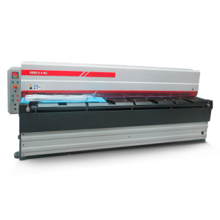

Электромеханические гильотинные ножницы DNMM 2520X4 представляет собой высокопроизводительное оборудование для резки материалов.
Он оснащён столом с роликами, что обеспечивает плавное движение материала. Защитная рамка на передней стороне гарантирует безопасность оператора.
Боковая передняя поддержка с Т-образным пазом и упорным пальцем помогает удерживать материал в нужном положении. Привод задних упоров осуществляется шариковинтовым механизмом для точной регулировки.
Ножи изготовлены из высокопрочной инструментальной стали, обеспечивая высокое качество резки.
Управление осуществляется с помощью NC контроллера Brl 401.2, а для безопасности предусмотрена дистанционная педаль управления с кнопкой аварийного остановки.
Стандартная комплектация
- Стол с роликами;
- Боковая (передняя) поддержка;
- Передняя рама для защиты пальцев;
- Подсчет количества резов;
- Дистанционная педаль управления с кнопкой аварийного останова;
- Электрическое напряжение на системе Siemens (380В /50Гц).
| Толщина резки, мм | 4 |
| Длина резки, мм | 2520 |
| Угол резки, ° | 1,5 |
| Количество срезов в минуту, шт | 30 |
| Ход заднего упора, мм | 600 |
| Мощность главного электродвигателя, кВт | 7,5 |
| Габаритные параметры (ДхШхВ), мм | 3250х1650х1250 |
| Вес станка, кг | 3400 |
