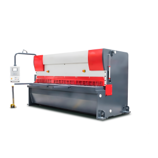

Гидравлическая гильотина ножницы с меняющимся углом ЧПУ AS 3010
Простая и прочная сварная конструкция из стали, проверенная тысячами покупателей по всему миру. Толщина разрезаемого материала от 6 до 20 мм, длина реза от 2 до 6 м в стандартном исполнении, кроме того, при наличии специальных требований, могут быть изготовлены более производительные станки. Основные характеристики гильотинных ножниц с поворотной ножевой балкой: контроллер заднего упора, ручная одноточечная регулировка зазора между ножами, задний упор, оснащенный ШВП с длиной перемещения 1000 мм, регулировка длины реза по таймеру, передние поддержки листа и стол с шариковыми опорами поддержки для легкой подачи заготовки.

ЧПУ Контроллер «ESA 630» (Италия)
ESA 630 является очень компактным, легко программируемым однокоординатным
контроллером, что делает его незаменимым в оснащении гильотинных ножниц.
Стандартная комплектация
  • Контроллер ESA 630, Италия;
  • LCD дисплей;
  • Автоматический или ручной режим выполнения программ;
  • Количество программ более 100;
  • Автоматическая настройка зазора между ножами (моторизированная);
  • Автоматическая настройка угла реза;
  • Автоматическая настройка длины реза;
  • Создание программ;
  • Разнообразные методы резки;
  • Библиотека программ;
  • Библиотека материалов;
  • Угол наклона ножа настраиваемый, меняющийся;
  • Задний упор 1000 мм на ШВП, высокая скорость перемещения;
  • Стол с шариковыми блоками поддержки;
  • Боковая (передняя) поддержка с Т-образным пазом и упорным пальцем;
  • Передняя решетка для защиты пальцев;
  • Гидравлические прижимы листа, обеспечивают надежное фиксирование при резке;
  • Масло в гидравлической системе (Опционально);
  • Подсветка линии резки;
  • Педаль управления;
  • Настройка через индикатор длины резания при резки коротких листов;
  • Задняя и боковая защита;
  • Гидравлическая система «Bosch-Rexroth»;
  • Высококачественные ножи Европейского бренда.
Длинна резки, мм 3020
Толщина резки ST45, мм 10
Угол резки, градусы 0,5-3
Кол-во рабочих ходов, мин 20-11
Количество гидроприжимов, шт 17
Глубина горловины, мм 350
Мощность двигателя, кВт 22
Объем масляного бака, л 300
Габаритные размеры, мм 3852х2940x2200
Масса, кг 10500
