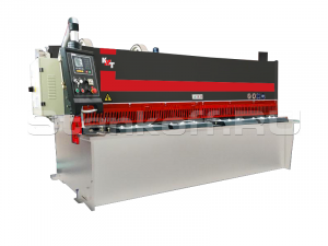

Гидравлические гильотинные ножницы KSM 8-2500
Начальный этап любой металлообработки – раскрой листового металла для получения заготовок необходимой формы и размера. Для этой операции подойдут гильотинные ножницы серии KSM. С их помощью резка стали и цветных металлов станет точнее и аккуратнее.
Станок раскраивает листовой металл с наибольшей, по сравнению с газовой резкой, пильными дисками или полотнами, производительностью. Привод ножниц и закаленные ножи отвечают за стабильность операции. За эргономичный дизайн, удобство в работе и малошумность устройства ценятся профессионалами. Их используют на машиностроительных, авиационных и судостроительных предприятиях и других производствах, с высокими требованиями к надежности оборудования.
Преимущества:
  • Цельносварная конструкция гильотинных гидравлических ножниц для снятия внутренних напряжений прошла термообработку, что сделало ее еще более прочной и жесткой.
  • Электрошкаф соответствует нормам СЕ, в него установлены компоненты от Schneider (Франция). При открытии дверей, резка останавливается.
  • Главный двигатель от Siemens (Германия) отличается меньшим уровнем шума по сравнению с аналогичными агрегатами других фирм.
  • Шестеренчатый насос SUNNY – обеспечит мощность всей гидравлической системы гильотинных ножниц и работу оборудования в течение 13 часов и больше.
  • Энергоэффективная гидросистема Bosch Rexroth (Германия) - трубки и фитинги Garmon EMB защищают от разрывов и протекания масла.
  • Управляющий контроллер Estun E21 с памятью на 40 программ, каждая из которых состоит из 25 шагов обработки.
  • Режущий инструмент – ножи из легированной инструментальной стали c высокой износостойкостью.
  • Шарико-винтовая пара HIWIN позволяет добиться большой точности.
  • Бесступенчатая регулировка зазора лезвия.
Длина реза, мм 2500
Номинальная толщина обрабатываемого материала, мм 8
Мощность двигателя, кВт 11
Вес, кг 4500
