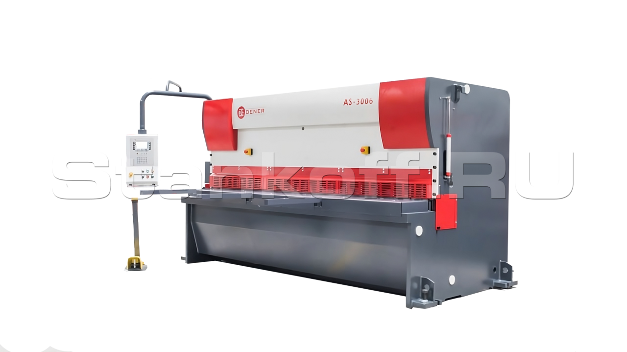

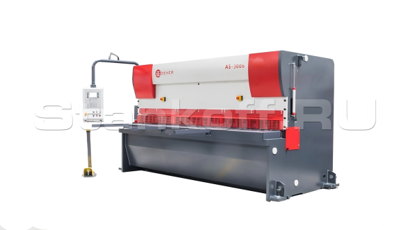

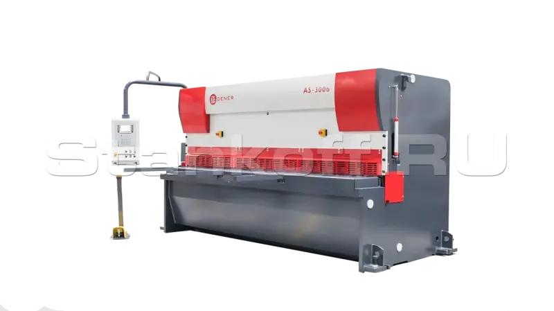

Гидравлическая гильотина ножницы с меняющимся углом ЧПУ AS 3020
Простая и прочная сварная конструкция из стали, проверенная тысячами покупателей по всему миру. Толщина разрезаемого материала от 6 до 20 мм, длина реза от 2 до 6 м в стандартном исполнении, кроме того, при наличии специальных требований, могут быть изготовлены более производительные станки. Основные характеристики гильотинных ножниц с поворотной ножевой балкой: контроллер заднего упора, ручная одноточечная регулировка зазора между ножами, задний упор, оснащенный ШВП с длиной перемещения 1000 мм, регулировка длины реза по таймеру, передние поддержки листа и стол с шариковыми опорами поддержки для легкой подачи заготовки.
