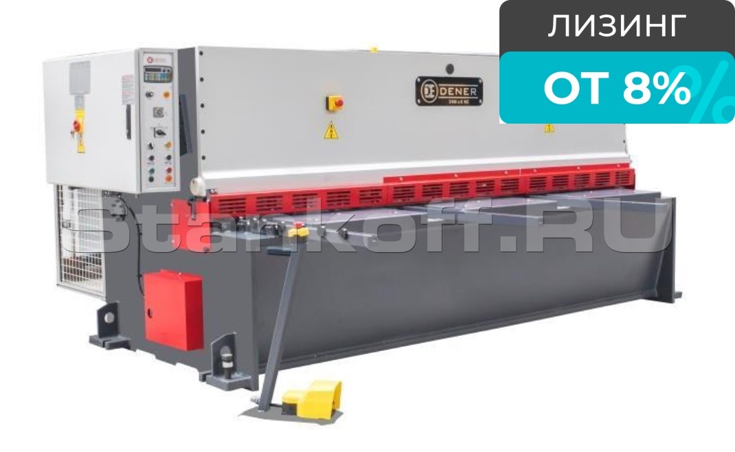

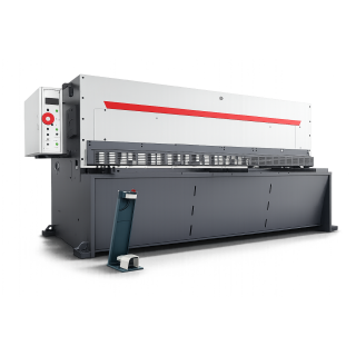

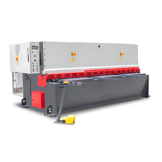

Гидравлические гильотинные ножницы с фиксированным углом BSY 3006
Простая и прочная сварная конструкция из стали, проверенная тысячами покупателей по всему миру. Толщина разрезаемого материала от 6 до 20 мм, длина реза от 2 до 6 м в стандартном исполнении, кроме того, при наличии специальных требований, могут быть изготовлены более производительные станки. Основные характеристики гильотинных ножниц с поворотной ножевой балкой: контроллер заднего упора, ручная одноточечная регулировка зазора между ножами, задний упор, оснащенный ШВП с длиной перемещения 1000 мм, регулировка длины реза по таймеру, передние поддержки листа и стол с шариковыми опорами поддержки для легкой подачи заготовки.

Стандартная комплектация
  • Kонтроллер НТ 071 Италия
  • LCD дисплей
  • Автоматический или ручной режим выполнения программ
  • Количество программ 99
  • создание программ
  • Разнообразные методы резки
  • Библиотека программ
  • Библиотека материалов
  • Настройка зазора между ножами в ручную согласно индикатору
  • Угол наклона ножа фиксированный
  • Задний упор 1000 мм на ШВП высокая скорость перемещения
  • Стол с шариковыми блоками поддержки
  • Боковая (передняя) поддержка с Т-образным пазом и упорным пальцем
  • Передняя решетка для защиты пальцев
  • Гидравлические прижимы листа, обеспечивают надежное фиксирование при резке
  • Масло в гидравлической системе (Опционально)
  • Подсветка линии резки
  • Педаль управления
  • Настройка через индикатор длины резания при резки коротких листов
  • Задняя и боковая защита
  • Гидравлическая система «Bosch- Rexroth»
  • Высококачественные ножи Европейского бренда
Длинна резки, мм3120
Толшина резки, мм6
Угол резки, градусы1,39
Кол-во рабочих ходов, мин18
Кол-во гидроприжимов, шт.15
Глубина горловины, мм150
Расстояние между боковыми стойками, мм3300
Мощность двигателя, кВт11
Объем масляного бака, л200
Габаритные размеры, мм3840х2200х1700
Масса, кг6500
