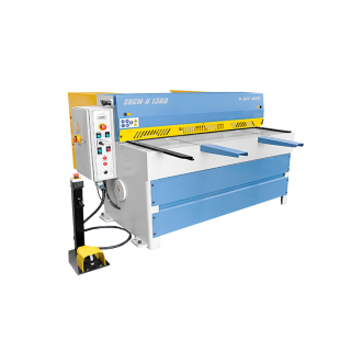

Гильотинные ножницы с электроприводом SRGM 1560x5
Электромеханические гильотинные ножницы с наклонным ножом для рубки листового металла. Станки выполнены из прочной сварной конструкции. Ножи данных гильотин выполнены из высокоуглеродистой стали и имеют две режущих стороны. Рабочая балка имеет превосходное скольжение, которое достигается за счет тефлоновых направляющих. Станок имеет механическую систему настройки зазора режущего лезвия.
Преимущества
  • Высококачественный стальной корпус.
  • Высокоуглеродистые гильотинные ножи, заточенные с нескольких сторон.
  • Задний упор для точного позиционирования.
  • Шариковые направляющие для простого перемещения по столу подачи.
  • На лицевой стороне станка выполнены механизмы для быстрой регулировки зазора между режущими ножами.
  • Все станки снабжены понятной консолью управления и ножной педаль.
Особенности конструкции
Цифровой контроллер ELGO для управления задним упором
Задний упор 750 мм с цифровым NC контроллером
Дополнительные опции
Пневматическая система поддержки листа
Защитный световой барьер для системы безопасности
Цифровой контроллер BUREL для управления задним упором
Упор для резки под углом от 0 до 180 градусов
Комплект поставки
  • Задний упор 750 мм с цифровым NC контроллером
  • Передний упор с Т-образным пазом и линейкой
  • Ножная педаль управления с кнопкой аварийного отключения станка
  • Передние поддерживающие опоры для листа
  • Защитные кожухи ножа спереди
  • Задние защитные кожухи
  • Шариковые направляющие на столе для удобного перемещения листа к зоне резки
  • Задний упор 1000 мм с цифровым NC контроллером
  • Пневматическая система поддержки тонких листов
  • Задние защитные кожухи со световым барьером
  • Упор с угломером для резки листа от 0-180 градусов
  • Подсветка линии реза
  • Программируемый контроллер Elgo
  • Увеличенная передняя поддержка листа
  • Счетчик резов
  • Подсветка зоны резки
Рабочая длина 1560 мм
Рабочая толщина 5 мм
Угол резки 1° 30'
Количество резов 35 в минуту
Мощность двигателя 7,5 кВт
Ширина стола 455 мм
Высота стола 800 мм
Задний упор 750 мм
Габаритные размеры 2250х2300х1400 мм
Масса нетто 2500 кг
