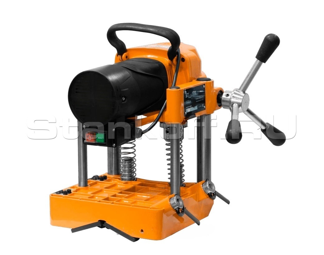

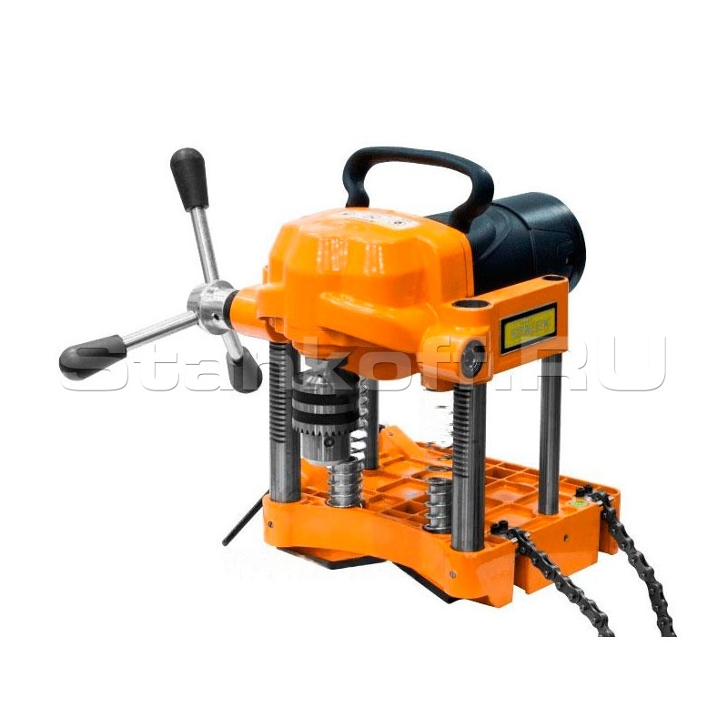

Станок для вырезания отверстий в трубах Stalex PHC-6
Станок для вырезания отверстий в трубах Stalex PHC-6 специально разработан и предназначен для точного и удобного вырезания отверстий в трубах. Диаметр хвостовика сверл от 3 до 16 мм. Частота вращения шпинделя 110 об/мин (без нагрузки) – обеспечивает надёжную и долговечную работу режущего инструмента.
Преимущества
  • Экономичный метод вырезания крупных отверстий в трубах методом корончатого сверления;

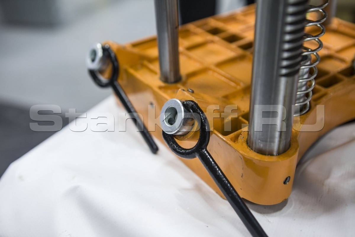

  • Точность и надёжность установки обеспечивается крепежной цепью фиксации);
  • В зависимости от материала труб, могут применяться различные корончатые свёрла как быстрорежущие, так и с твердосплавными режущими зубьями;
  • Прочная и надёжная конструкция для применения в цеху или на объекте;

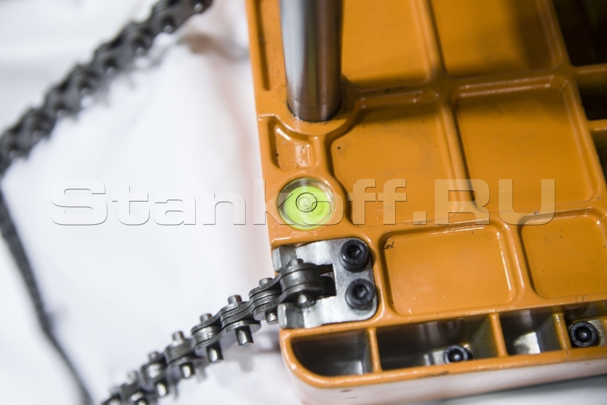

  • Встроенная ампула (жидкостной уровень), для юстировки станка при сверлении группы отверстий;
  • Рабочий диапазон толщины стенки трубы (или глубины вырезания) – зависит от режущего инструмента;
  • Режущий инструмент – это корончатые и спиральные сверла, для работы с углеродистыми/легированными/нержавеющими сталями, кроме того цветными материалами, чугуном и деревом;
  • Конструкция позволяет перебрасывать рычаг вращения на другую сторону для комфортного управления станком;
  • Использование качественных СОЖ позволит увеличить срок службы режущего инструмента и повысит производительность.
Комплектация
  • Станок;
  • Сверлильный патрон 3-15 мм;
  • Ключ для сверлильного патрона;
  • Рычаг вращения;
  • Кабель питания;
  • Адаптер;
  • Переключатель;
  • Встроенная ампула (жидкостной уровень).
Скорость вращения шпинделя (без нагрузки), об/мин 110
Мин. диаметр хвостовика сверл, мм 3
Макс. диаметр хвостовика сверл, мм 16
Макс. диаметр вырезания отверстий в трубах, мм 152
Диапазон установки на трубы, мм 32-300 (1 1/4"-12")
Ход шпинделя, мм 100
Кол-во крепёжных цепей фиксации, шт 2
Длина цепей фиксации, мм ≈1250
Питание 1фаза, 220 вольт 50Гц
Мощность двигателя, кВт 1,5
Габаритные размеры (ДхШхВ), мм 340х315х303
Масса станка (нетто/брутто), кг 20/22
