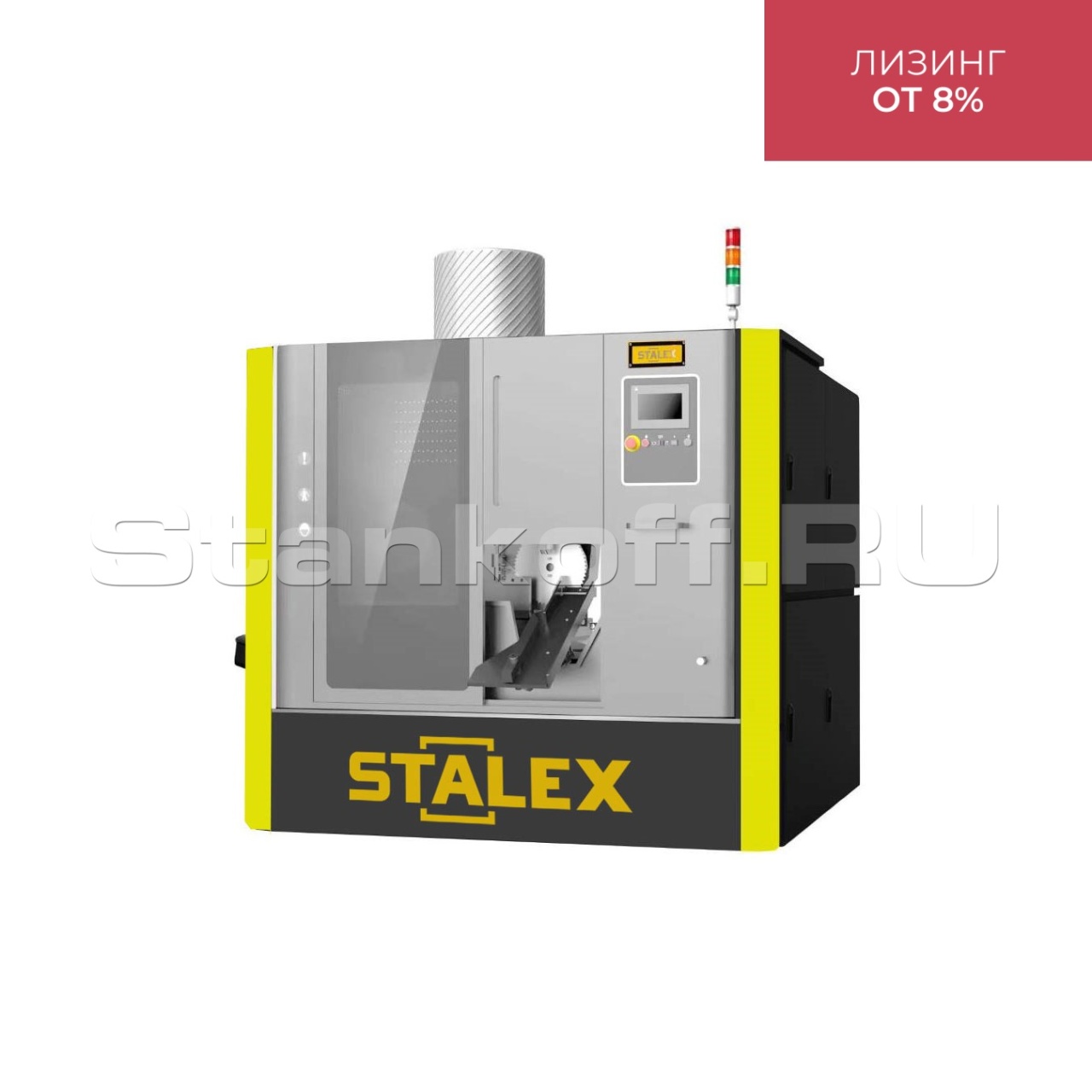

Автоматический станок для резки металла дисковой пилой STALEX C-70A-NC
Автоматический станок для резки металла дисковой пилой STALEX C-70A-NC предназначен для высококачественного и быстрого распила труб, прутков и различных профилей из стали и цветных металлов в условиях мелкосерийного, серийного и массового производства.
Станок оснащен мощным частотно-регулируемым двигателем мощностью 11 кВт, что позволяет работать при средних нагрузках продолжительное время. Диапазон скорости вращения пильного диска от 18 до 160 об/мин обеспечивает удобную настройку для обработки заготовок различных диаметров и материалов.
Прочная и массивная станина обеспечивает жесткость конструкции, минимизируя вибрации при резке и гарантируя стабильность работы. Автоматический процесс резки улучшает производительность и удобство работы, а PLC панель с функцией программирования режимов резания позволяет точно настроить параметры под конкретные задачи.
Станок с металлическим пильным диском обеспечивает чистый, точный рез, снижая уровень шума и повышая производительность. Для обеспечения безопасности оператора станок оснащен металлической защитной конструкцией, которая предохраняет от стружки и предотвращает прямой контакт с пильным диском.
