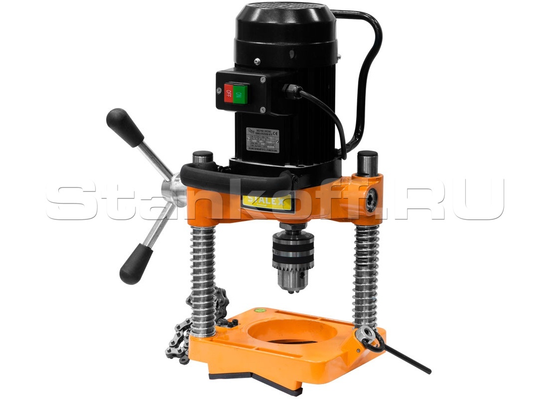

Станок Stalex PHC специально разработан и предназначен для точного и удобного вырезания отверстий в трубах. Диаметр хвостовика сверл от 3 до 16 мм. Частота вращения шпинделя 110 об/мин (без нагрузки) – обеспечивает надёжную и долговечную работу режущего инструмента.
Преимущества
  • Экономичный метод вырезания крупных отверстий в трубах методом корончатого сверления
  • Точность и надёжность установки обеспечивается крепежной цепью фиксации
  • В зависимости от материала труб, могут применяться различные корончатые свёрла как быстрорежущие, так и с твердосплавными режущими зубьями
  • Прочная и надёжная конструкция для применения в цеху или на объекте
  • Встроенная ампула (жидкостной уровень), для юстировки станка при сверлении группы отверстий
  • Рабочий диапазон толщины стенки трубы (или глубины вырезания) – зависит от режущего инструмента
  • Режущий инструмент – это корончатые и спиральные сверла, для работы с углеродистыми/легированными/нержавеющими сталями, кроме того цветными материалами, чугуном и деревом
